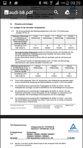

Hallo Forum-Gemeinde
Ich habe wieder mal Fragen zu meinem A5.
Es betrifft die Spurplatten 30mm pro Achse von H&R.
Ich wollte mir den Satz mit 4 Stück kaufen.
Ich fahre Winterreifen 225 50 17 und wollte jetzt Sommerreifen 245 40 18 oder 19er kaufen.
Wie ist das mit der Eintragung ?
Kann ich die Spurplatten auch dann mit beiden Reifengrößen fahren ?
Was bedeutet der Anschnitt auf der ABE von H&R
´´Herstellerhinweise: Bei Fzg. mit Frontantrieb ist eine Nacharbeit der Fettkappe an Achse 2 und eine TÜV-Abnahme erforderlich´´
Was muß an der Fettkappe der Achse ? gemacht werden ?

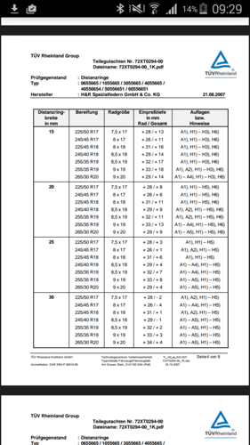

Habe mir für mein Sportback Originale Audi 5V-Speichen Felgen vom RS5 gekauft (9x20 ET26). Dazu wollte ich hinten 30er(Achse) Spurplatten verbauen. Die Einzelabnahme steht bevor und ich bin mir jetzt unsicher ob das glatt über die Bühne geht.
Im Gutachten für die Spurplatten steht nur die Felge mit ET29. Bild ist mit angefügt.
Was meint ihr? Bekomme ich da Probleme?
Gruß Patrick
Gruß Patrick
Mit Einzelabnahme sollte es klappen. Hast du 265er Reifen?

Ausschlaggebend ist die ABE, was da drin steht und keine Informationen von irgendwelchen die helfen dir vor dem Prüfer eh nicht.. ließ dir die ABE mal unten durch dort steht ganz klar das bei 25mm an ha Platz zu schaffen ist.

Sollte passen. Ich werde selber nächste Woche wenn das Wetter mitspielt hinten 20er platten mit 9x20 et26 255/30er Reifen eintragen lassen, sollte es Probleme geben habe ich auch noch andere Platten da. Habe derzeit 20er Platten mit 9x20 et29 255/er reifen eingetragen. Denke die 3mm Veränderung zu dem aktuellen Eintrag sollte kein Problem darstellen.

Mit der effektiven ET von 11 mm wird es bei den 255er wohl noch keine Probleme geben. Ich habe hinten auch eine gesamt ET von 11mm mit den RS5 Rotoren und 265ern ( mit Tieferlegung ). Bei ET11 stehen die Felgen 100% bündig zur Kotflügelkante. Wenn kein Achsversatz hinten vorhanden ist, kann man sagen ET 11 ist optimal bei 9J Felgen.
