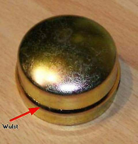

Was bedeutet der Anschnitt auf der ABE von H&R
´´Herstellerhinweise: Bei Fzg. mit Frontantrieb ist eine Nacharbeit der Fettkappe an Achse 2 und eine TÜV-Abnahme erforderlich´´
Was muß an der Fettkappe der Achse ? gemacht werden ?

Was muß dann noch an der Fettkappe gemacht werden ?
Original geschrieben von Tatto
Danke euch erstmal
Das sollte eigentlich im Gutachten stehen - ich vermute aber mal, das der Rand der Fettkappe ( das ist so eine Wulst der eine Art Anschlag bildet ) etwas "gebördelt" werden muss damit die Zentrierung der Distanzscheibe passt. Mit "bördeln" meine ich, das man diesen Rand mit einem Hammer gleichmäßig im Durchmesser verkleinert bis das die Distanzscheibe ohne Probleme auf der Radnabe aufliegt. Wer eine Drehbank zur Verfügung hat, kann den Rand schön gleichmäßig stauchen. Ich denke es geht hier um einen bis max. zwei Millimeter im Durchmesser.

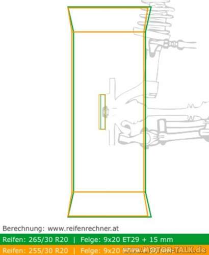

Ich möchte bei meinem S5 im Sommer Spurplatten montieren, weiss aber nicht genau welche.
Es werden demnächst die Eibach 25/20 Federn montiert und Sommerräder sind die 20 Zoll Doppelspeichen 9x20 ET29. Reifen 265/30 R20.
Habe bei den Rotor Felgen mit ET26 an der HA 10er Platten, da ist aber noch Luft für 15er.
Daher tendiere ich bei den Doppelspeichen zu VA 10mm, HA 20mm.
Hat diese Kombi jemand? Bilder wären super!
ET11 bzw. ET9 mit Tieferlegung, never ever legal, lege mich fest und warte auf andere Behauptungen. 🙂 Vielleicht geht das mit 255/30 oder 245/30 ... Deffjam muss ran, schau mal in seine Beiträge.
EDIT: hier der Link, Deffjam ist Dein Mann, aber mit 255er Bereifung, Bilder findest Du von seiner Kombi auch: http://www.motor-talk.de/.../gebrochene-feder-t4590319.html?...
EDIT2: bleibst Du bei 265/30, führen 15er Platten zum etwa gleichen Ergebnis beim Reifen, die Felge steht dann logischerweise 5mm weiter drin, siehe Bild
