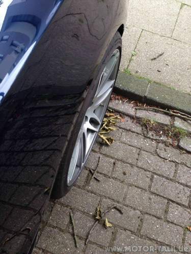

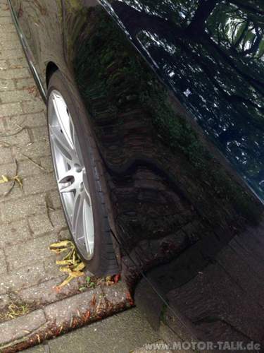

Ich habe bei 265/30 R20 auf der größten A5 Serienfelge mit 9J x 20 ET29 vorn 10mm je Rad und hinten 15mm je Rad montiert.
Vorn würde noch mehr gehen, man könnte die rundherum 15 mm nehmen. Hinten sieht man, dass der Anfahrschutz des Reifens für das Felgenhorn bereits außerhalb des Radkastens steht. Das macht nichts, ist aber das, was ich bündig nenne, weil die Lauffläche des Reifens eben noch bedeckt ist.
Bei Dir mit 3mm weniger bei ET26 könnte das trotzdem bündig sein, aber manche Reifen bauen auch breiter. Ich habe aktuell nur Bilder von schräg oben, beurteile selbst, ob es mehr sein muss ...
Falls nicht, vielleicht kannst Du vorn 5mm oder 10mm und hinten 12mm nehmen.
