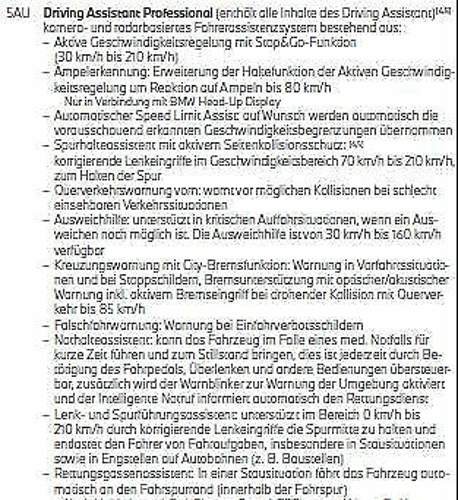

Die aktive Spürfuhrung funktioniert nur i. V. m. dem eingeschalteten Driving Assistant Professional. Diesen kannst du aber durch manuelles Drücken des Gaspedals übersteuern, z. B. zum Überholen oder, wenn vor dir jemand abbiegt (nicht Kickdown!).
Stellst du z. B. 80km/h ein, dann kannst du beschleunigen und die Lenkhilfe bleibt aktiv. Gehst du vom Gas, dann wird wieder auf 80km/h verzögert. Eine Betätigung der Bremse deaktiviert den DAP. Die Frage, was du mit selbsttätigem Gas geben und bremsen bei aktiver Spurhaltefunktion erreichen willst, bleibt allerdings 🙂 Wieso will man einerseits nicht lenken müssen, dann aber selber Gas geben und bremsen wollen?

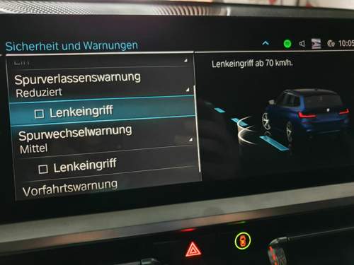

Die Einstellung "Mittel" bezieht sich soweit ich weiß nur auf die Warnung generell. Ob er dann mit Vibrationen oder Lenkergriffen warnt kann eingestellt werden und muss entsprechend mit dem Häkchen bestätigt werden (siehe Bild).
Ist aber auch dann nur aktiv wenn die Kamera klare Seitenlinie erkennt was Dir oben links im Cockpit durch das grüne Spursymbol angezeigt wird. Nur dann solltest Du auch einen Lenkeingriff spüren auch ohne aktiver ACC
Einstellungen

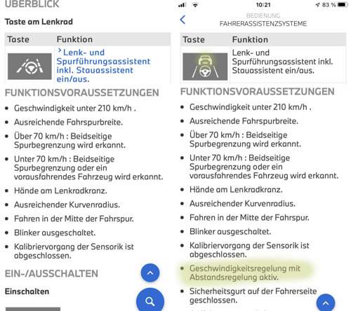

Nochmal: Der Lenk- und Spurhalteassistent beim 3er BMW funktioniert nur iVm mit eingeschaltetem ACC. Ich hätte das aber gerne ohne, dass ich den ACC zusätzlich mit an habe. Das funktioniert wunderbar bei jedem Auto der VW/Audi Gruppe als auch beim BMW 5er. Nur beim 3er gibt es entweder nur beides zusammen, oder keins von beiden. Das ist für mich vollkommen unlogisch, gerade mit Blick auf den 5er, bei dem ich auch beides separat aktivieren kann.
Hier mal Links der 5er und rechts der 3er

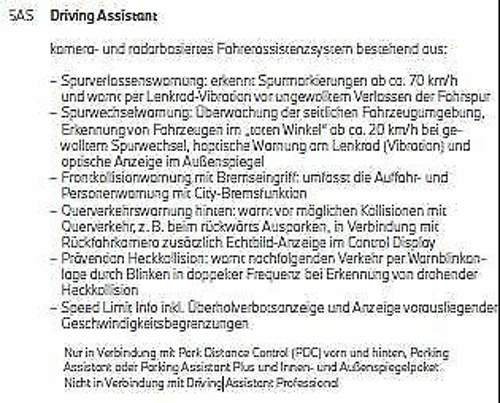

Es gibt den Driving Assistant Plus (nur verbaut im 5er), den Driving Assistant Professional (Nachfolgemodell, verbaut in 3er und 5er, identisches System) und den Driving Assistant(erhältlich auch i.V.m. ACC). Siehe Fotos.
DA
DAP
Im 5er geht das doch auch nicht?!? Da gibt es die gleichen Systeme wie im G20. Du kannst entweder den Lenk- und Spurführungsassistent INKL. Stauassistent verwenden - hierzu ist selbstverständlich auch die Aktivierung der Geschwindigkeitsregelung notwendig, auch wenn es in der Anleitung vom 5er nicht explizit erwähnt wird.
Oder aber du nutzt den Spurverlassenswarner. Der lenkt aber nicht komplett selbstständig, sondern unterstützt nur beim drohendem Verlassen der Fahrspur.
Im 5er geht das. Da gibt es sowohl für ACC, als auch für Spur-Und Lenkassistent einen Knopf. Im 3er gibt es für alles nur einen Knopf.
Ich korrigiere mich und behaupte das Gegenteil. Im G30 vor-LCI funktioniert der Spurhalteassi wohl wirklich separat. Das geht im G20 so definitiv nicht.
