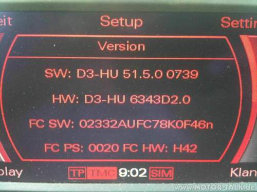

Wollte auch MMI update machen ist das schwer? hast du es selber gemacht? wie lang dauert so was? läuft dannach alles normal oder muss man zum Audi Fahren?
Kann mir einer sagen welche Version ich habe(habe bild hinzugefügt)? und welche Update noch verfügbar sind?

Du hast Version 5150.
Soweit ich weiß gibt es entweder gar kein oder nur noch ein Update für dich. Da kennen sich aber andere hier besser aus 🙂.
