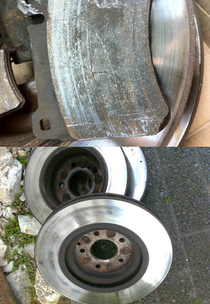

So, Scheiben und Beläge sind getauscht. Irgendwie habe ich das Gefühl, dass die Bremsanlage besser gekühlt werden müssen.
Die Beläge (Textar) sind wie auf den Bildern zu sehen ist, mal so richtig glasig.
Die Scheiben sehen dann natürlich auch entsprechend aus. Ich kann nach der Aktion wirklich nur jedem den Raten, die Scheiben hinten nicht zu lange drauf zu lassen.
Bei mir war nach kpl. zurückgedrehten Bremsbacken und entspanntem Handbremsseil nur durch stückweises Ausschlagen der Bremsbachen durch die Radschraubenöffnungen die Scheibe vom Fahrzeug zu bekommen.
Zur Bremsleistung kann ich nach 150km noch nichts Abschließendes sagen, da Sie ja noch nicht kpl. eingefahren sind. Schlagen oder rubbeln ist bei mäßiger Geschwindigkeit z.Z. aber kein Thema.
Wollte noch mal kurz eine positive Rückmeldung gebe.
Die Bremsscheiben verursachen kein Rubbeln auch bei höheren Geschwindigkeiten.
