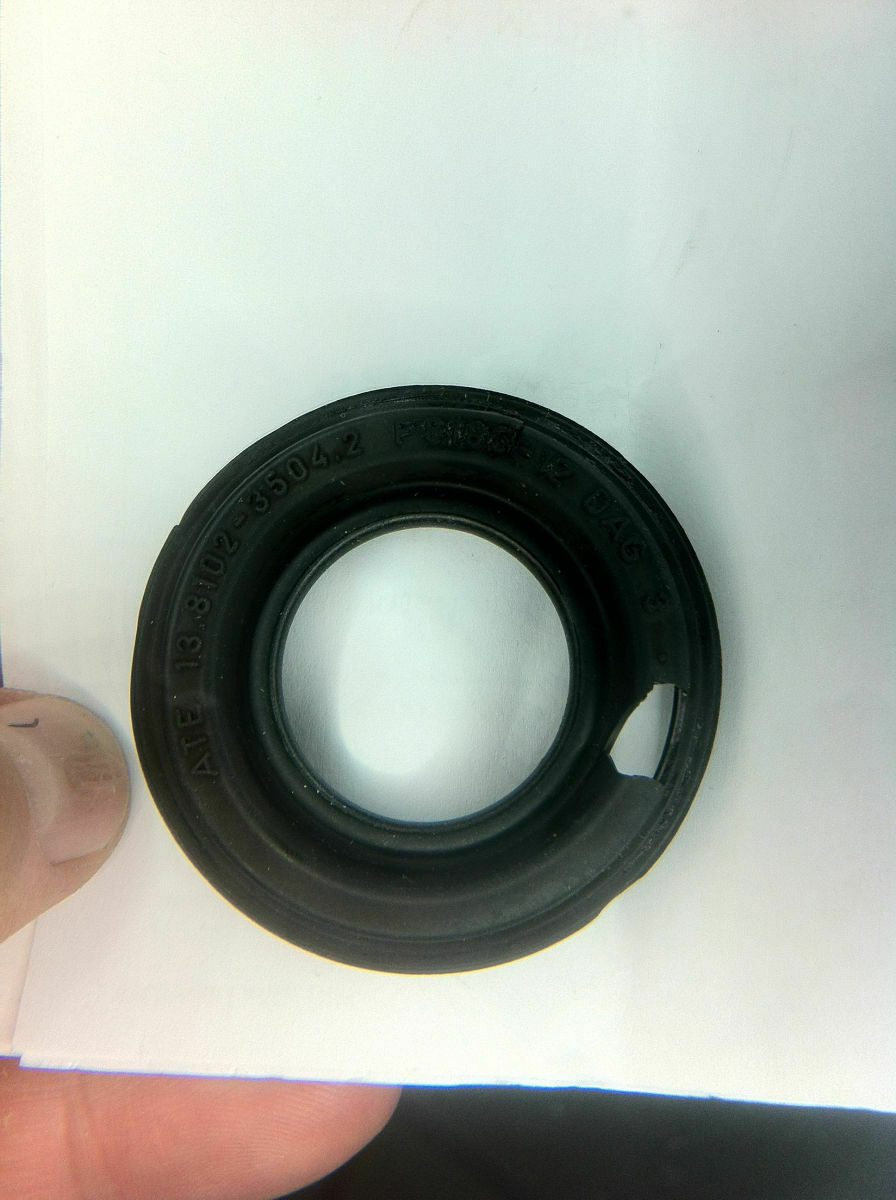

Hallo!
Ich muss hier mal um Rat fragen!
Mein 320 CDI mit Sportpaket inkl. Gelochten Scheiben vorne habe ich damals von Privat gekauft!
Das Fahrzeug wurde damals wohl frisch gewaschen für 6 Wochen in einer Garage abgestellt. Dementsprechend waren auch die Scheiben verrostet. Es dauerte auch eine Ewigkeit bis die Scheiben bei der Probefahrt frei wurden. Da die Bremsen sowieso an der Verschleißgrenze waren hab ich dem Verkäufer den Preis für neue Bremsen auf der VA vom Verkaufspreis abgezogen. Als ich dann den Wagen gekauft hatte, konnte ich zrotzdem immer noch etwa 5tkm mit den Bremsen auf der VA fahren. Leider immer mit starkem rubbeln/ Geräusche beim etwas stärkerem angaltenden Bremsen. Zeitweise war auch eine Pulsation im Pedal zu spüren! Hab das dann immer irgendwie auf die damals stark verrosteten Scheiben geschoben die halt einen weg hatten.
Hab dann ATE Scheiben und Beläge montiert und kurze Zeit nach dem Einfahren fing der Scheiss wieder an!!
Habs dann erst mal auf verzogene Scheiben geschoben. Obwohl die Scheiben behutsam Eingefahren wurde konnten ich mir das aber dennoch kaum erklären.
Naja hab jetzt wieder neue ATE Scheiben und Beläge montiert. Bin noch am Einfahren denke bisher ist es eigentlich ok aber teilweise habe ich das Gefühl das die Bremsen schon wieder leicht das rubbeln anfangen....
Woher kommt das? Die Nabe war vor der Montage so saube da hätte man sich fast drin spiegeln können! Auch werden die Bremsen behutsam eingefahren. Ebenso ist nicht die HA Bremse daran Schuld! Die habe ich auch schon ausgetauscht um diese auszuschließen! Radlagerspiel an der VA ist einwandfrei. Spurstangen und Spurstangenköpfe haben kein Spiel! Querlenker müsste ich nochal prüfen! Wobei das kann es alles nicht sein da ein pulsierendes Pedal eindeutig auf Scheiben hindeutet!
By the way:
Mein EX c350 mit der selben Bremse hat das gleiche Problem! Nur nicht so extrem wieder 320 CDI jetzt!
Hatte schonmal jemand das gleiche Problem und evtl. Ne Lösung? Bevor meine Bremsen wieder hin sind....
Hoffe es kann einer helfen!!

Ich bin (wieder mal) der Meinung, dass die Ursache des Rubbelns meist nichts mit der Bremsscheibe selbst (abgesehen von Billigschrott) zu tun hat. Nach meiner langjährigen Erfahrung liegt es i. d. R. an hängenden oder festen Bremsbelägen, weil beim Tausch die Bremszangen oder Bremssättel nicht richtig gesäubert und bestimmungsmäßig gefettet sind.
Das führt zu klemmenden Belägen, d.h. entweder wird der Belag nie richtig an die Scheibe gepresst oder er geht nicht richtig zurück und schleift sich und die Scheibe heiß. Beide Symptome führen unweigerlich zum Rubbeln. In eher seltenen Fällen ist ein defekter Bremssattel mit festgefressenen Kolben der Auslöser. In so gut wie allen Fällen liegt die Ursache an den Bremsen der Hinterachse.
Begegnen kann man dieser Situation unterschiedlich:
Mal bei stehendem Fahrzeug und laufendem Motor so fest wie möglich und mehrmals hintereinander das Bremspedal drücken. In sehr vielen Fällen bemerkt mal plötzlich einen veränderten Druck, das Bremspedal wirkt weicher. Ein Zeichen dafür, das hängende Beläge Ursache sind. Im Anschluss ist dann oft ein merkliches Nachlassen des Rubbelns zu bemerken. Mit etwas Glück muss alles also nur mal richtig gangbar gemacht werden und der Fall ist erledigt.
Andernfalls mal auf einem Bremsenprüfstand die Bremse auf Vorlast testen lassen. Können eigentlich fast alle und kostet nur einen Taler in die Kaffeekasse.
Oder ab auf die Bühne und unter Einsatz von Drahtbürste und Bremsenfett mal richtig nachsehen.
Vielleicht hilft es ja dem einen oder anderen und bewahrt ihn davor, die Scheiben und Beläge alle paar Kilometer zu tauschen oder sich um vermeintlich defekte Radaufhängungen und Querlenker zu kümmern.

Da hast du prinzipiell Recht. Doch leider rubbelte mein S203 mit den originalen Scheiben (gelocht) und 2x mit den ATE Scheiben (gelocht). Die Kolben sind absolut gangbar ebenso sind die Führungen im Sattel Tip Top sauber. Auch ist die Nabe absolut blank. Der Bremsenprüfstand zeigte keinerlei Auffälligkeiten.
Jetzt mit den neuen Scheiben (original ungelocht) ist das Problem wie weggeblasen! Selbst mit Absicht kann ich kein rubbeln mehr Erzeugen. Ich glaube das lag am Hitzeverzug der Scheiben bedingt durch unzureichende Kühlung, schlechter Qualität und den Löchern in der Scheibe!
Da ja viele am 203 und 209 mit Sportpaket Probleme mit dem rubbeln haben, glaube ich nicht an die Standarts wie klemmende Kolben oder Beläge o.ä.
