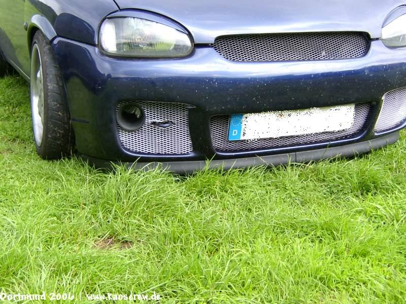

jez tüdel ich mir noch alu flexrohr vorne unten in die stossi bis hoch auf den pilz^^ oder die nsw auf der luffi seite muss weichen für ansaugstutzen 😁 lol
Kannste auch in die Schürze oder in ein Gitter einarbeiten:
Hinten dran hängt n 100er Luftschlauch der demnächst direkt in das Gehäuse des Pilzes drückt (muss ich noch bauen), derzeit endest es halt direkt vorm Pilz.
ah cool das schaut auch gut aus! und schützt bei regen...
ja son 100er flexrohr nehm ich dann auch.. und tüdel das über den kompletten pilz.
*oha* schock hammer ich schau gerade ausm fenster um zu überlegen da fliegt en brennender heli vorbei O.o lol
Bei mir passt das 100er Rohr net drüber, der Pilz is 130mm im Durchmesser hinten. Mit dem Gehäuse sollte das aber problemlos gehen, ist dann optimaler Warmluftschutz + Kaltluftversrgung.
