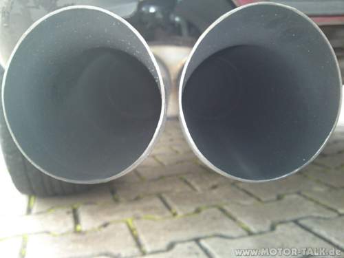

Hast du ein Bild, wo man ins Endrohr schauen kann?

Ja hier:
29082010168
29082010167
29082010171

Also geht ein Rohr durch?? Was schätzt du wie gross??? Ist aber durchgängig? Keine Kammern?
Bedingt durch die chemischen Prozesse im Kat oder warum?
na logo aber ganz locker 100°
Ja wie Du afu den anderen Fotos sehen kannst, geht ein Rohr vom Endtopf weg. Wie groß das ist, siehste ja auf den Fotos von den Teilegutachten.
Oder was meinst Du genau mit Klammern und so??
