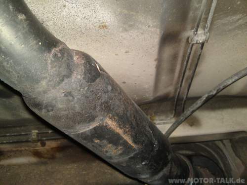

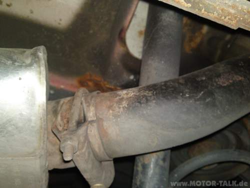

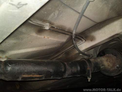

Also hier steht:
Abmessungen (mm):
Vorschalldämpfer 440 x Durchschmesser 129
Verbindungsrohr Durchmesser 63 (mit Einsatz)
Endschalldämpfer 480 x 205 x 103 (oval)
Verbindungsrohr ist 63,5mm
Schalldämpfereinsatz -> bei mir verjüngt
=>Wie sieht dein ESD aus? Ein Rohr was aus dem Dämpfer kommt (nicht das Endrohr). Welcher Durchmesser hat dieses?? Kommen da 2 kleine raus, hast du schonmal keine Gr.A im Sinne mehr.
Habe mal ein paar Bilder hochgeladen. Also da kommen definitiv keine zwei kleinen Rohre aus 😉

Hier die Bilder:
28082010153
28082010156
28082010160

Zur eingangsfrage, ich bin auch der Meinung, dass es Null bringt, weil die Engstelle, nicht der reine Auspuff ab kat is, sondern genau davor sitzt, nämlich der kat und weiter vorne dann noch der serienkrümmer, wie dark schon sagt, in verbindung mit nem gescheiten kat und fächer, KANN so eine Gr. A auch Leistung bringen, muss aber nicht
