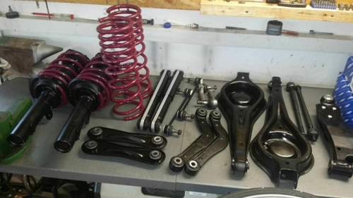

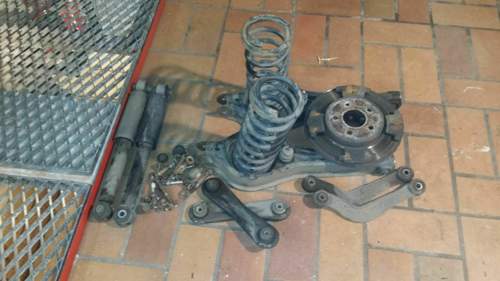

Fahrwerk, Bremsen und Räder sind ja nun auch erledigt 🙂 Und wenn wir jetzt noch die Fehlerursache bzgl. Notlauf finden, liebe ich Ihn wieder 😁
20160313-133518
20160313-200046
20160313-200057
