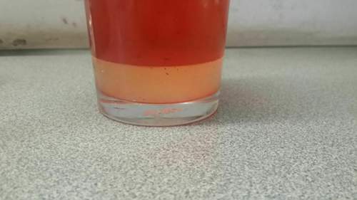

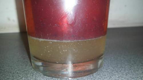

Habe mich heute dem Tank und den Leitungen gewidmet, also Leitungstechnisch scheint da echt alles paletti zu sein, O-Ringe, Steckverbindungen, etc...
Der Tank allerdings war ziemlich dreckig und es war bestimmt nen halber Liter wasser drin. Bei dem Dreck waren auch einige Metallspäne verschiedener Natur dabei, z.B. schwarze, VA, Messing....
Ist jetzt natürlich die große Frage, woher kommen die Späne?? Entweder durch die Tankvorgänge (was ich weniger glaube), oder von der Pumpe unter Anderem. Man kann jetzt natürlich schwer sagen, woran es liegt... vielleicht am Wasser, welches im Tank war, oder an der Laufleistung, oder an beidem. Ich denke es wird auf einen Pumpenwechse hinauslaufen 🙁 ... Weil alles Andere drumherum ist ja quasi mehrfach geprüft oder ausgetauscht. Blöde Sache... Fehler wie gewohnt P0251.
AGR-Blinddichtung ist draußen. Neuer Filter ist jetzt erstmal wieder drin und ich werde alle Provisorien zurückrüsten für den Originalzustand. Im letzten Filter waren nach wie vor keine magnetischen Späne... KEINE! Vielleicht hat sie sich schon ausgespant 😁 aber dann müsste sie doch so fertig sein, dass kaum noch Druck aufgebaut wird, naja, sachen gibts, die gibts ja garnicht :/ Immerhin ist jetzt das temporäre Nageln weg, wird am Wasser oder an der Luft gelegen haben, schätze ich.
Die Tage werd ich mal versuchen, einen Graph zu erstellen, wo man Druck im Verhaltnis zur Motordrehzahl parallel sieht. Bin gespannt, was da rauskommt...
Im Tankgeber ist übrigens kein Vorfilter, nichtmal ein Sieb. Da wird nackt angesaugt. Genauso nackt geh ich jetzt duschen und ins Bettchen 🙂
Bis bald!

@Patrick.Tils schrieb am 20. Mai 2016 um 23:04:14 Uhr:
Achso, die Bilder, ich vergaß.
boha das sieht ja aus wie ein Drainagebeutel nach der OP 😰😰😰
Du hast diese Menge Wasser nur aus dem Dieselfilter gezogen?
Das ist heftig!
Wieviel hatte der Filter denn drauf an KM?
Theoretisch dürfte in Deinem Tank aber kein Wasser mehr vorhanden sein jetzt, da alles im Dieselfilter landet.
Ich hatte noch nie auch nur etwas Wasser im Filter....??

Also es war schon echt viel Dreck im Tank, so kenne ich das bisher nicht unbedingt... Naja, wer weiß, wer da was vorher getankt hat.
Die Leitungen sind alle dicht und frei zwischen Tank - Filter - Pumpe, keine Rosine drin 😁 Auch im Tankgeber sieht alles top aus.
Aktuell 270Tkm.
Der letzte Filter wurde bei 265Tkm gewechselt.
Der vorletzte Filter bei ca. 261Tkm
Also die letzten beiden Filter sind jeweils knapp 5000Km alt. 😉
@ulsc976: Neben dem ganzen Dreck war noch ca. ein halber liter Wasser im Tank. Hätte ich auch nicht gedacht, aber habe ja nach der Festellung des Wassers im Filter den Wagen nicht mehr bewegt. Wo auch immer dieses Wasser herkommen mag, ich hab eigentlich keine Feinde und der Deckel is ja verriegelt. Kann ja eigentlich nur durchs tanken kommen...
Was solls, jetzt hab ich den Mist angefangen, also gibts kein Zurück mehr. Irgendwann ist halt immer das erste Mal 🙂
