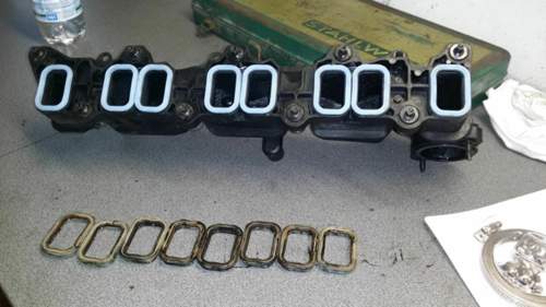

An der Ansaugbrücke gibt es noch eine runde Lippendichtung, welche zum AGR abdichtet, ist mir letzte Tage aufgefallen als ich meine Dichtungen an der Ansaugbrücke gewechselt habe, die runde Dichtung war aber noch in Ordnung, sodas ich diese wieder verwendet habe, will damit sagen, diese Dichtung ist bei den Sätzen nicht dabei und ich weiß auch nicht, wo man die auftreiben kann, ausser beim Ffh. viellleicht weiß das jemand hier und hat eine Artikel- Nr. für uns. Danke schon mal!
Und 1-50 mit 2-Taktöl ist zu viel, nimm 1- 100, das reicht vollkommen!
ich habs mit Interesse gelesen. Und ich bin schon gespannt. Dass der 0251 davon direkt kommt, wäre schon ungewöhnlich. Ich könnte mir nur denkene, dass es hier erhebliche Druckschwankungen gab und die Regelung der Dieselzufuhr hie rnicht hinterherkam und so einen Zustand von "zu hoher Dieseldruck" bei zu niedrigem Ladeluftdruck zustandekam. Schaun wir mal, ich drück jedenfalls die Daumen. Das wär doch mal was, das so zu erledigen. Der LLK sieht nach einem Steintreffer aus.
Übrigens .. dass das HT-Rohr die 0,8 bar auch an den Dichtungen aushält, hätt ich nicht gedacht. :-)
Nana, noch ist nicht aller Tage Ende 😉 die Hoffnung ist zwar groß, aber erst am Wochenende weiß ich mehr und lasse es euch teilhaben 🙂 ...
Die AGR / Ansaugkrümmerdichtung hab ich zusammen mit der Blinddichtung gemacht, hab sie auch nur beim FFH bekommen, Teilenummer kann ich leider nicht mehr sagen :/
Genau das denke ich mir auch... Die Werte von Luft und Dieselmenge passen dann einfach nicht und es wird nur der Fehler im Kraftstoffdruck abgelegt, da das IMV nicht hinterher kommt. Wäre jedenfalls die einzgst logische erklärung dafür.
Könnte ein Steinschlag gewesen sein, ja. Das HT-Rohr hat sogar rund 1,5 Bar standgehalten 😁 hätte ich aber auch nicht gedacht, war schon irgendwie grenzwertig. Die 0,8 Bar waren im Normalbetrieb mit defektem LLK. Später beim testen mit dem HT-Rohr habe ich durch das Ventil dauerhaft 2,0 Bar reingepumpt, so konnte ich dann auch noch die Undichtigkeit an dem Ansaugkrümmer feststellen.
Jedenfalls habe ich 3 undichte Stellen an dem Vehikel, die am Wochenende beseitigt werden 🙂 Danach bin ich guter Dinge, endlich Erfolg zu spüren... und wenn nit, dann nit...
Gespannt bin ich aber auch noch auf die Ursache für Dokkys P0251...
Dichtungen
Die habe ich eingebaut, sind von Elring!
