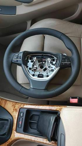

Mein Lenkrad neu gesattelt
sieht gut aus (Y) ein hunni hast du gezahlt oder?

Danke! Ja habs tatsächlich für 100 € bekommen Freundschaftspreis😉 hab aber auch bei Sattlereien in meiner Umgebung gefragt die wollten keine Lenkräder machen das würde sich nicht rechnen kanns irgendwie auch nachvollziehen ist glaube ich echt ein haufen Arbeit,aber bei Amazon habe ich gesehen gibt es auch Angebote

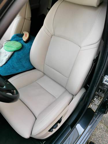

Hab das von Sonax genommen, für die Sitze, Armlehne und Lenkrad, allerdings beim Lenkrad keine Bürste verwendet, nur weiches microfaser Tuch
