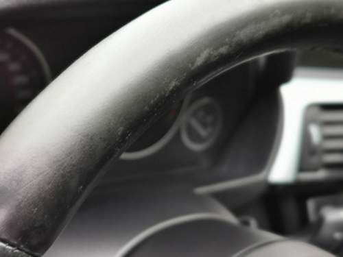

mich nervt schon seit dem kauf meines F11, dass der Vorbesitzer irgendwie scheinbar das Lenkrad genauso häufig wie seine Hände eingecremt hat. Es ist ein 2010er M Lenkrad.
Ich habe schon versucht mit Lederreiniger vom Lederzentrum mal gründlich zu reinigen, allerdings mit mäßigem Erfolg. Es ist irgendwie immernoch nicht schön matt und es klebt auch ein wenig.
Ich habe mir nach etwas googlen jetzt mal Sattelseife, und Lederreiniger intensiv von Colourlook bestellt.
Hat eventuell noch jemand ergänzende Tipps wie man nen Lederlenkrad wieder schick matt bekommt ?
Danke

Im Prinzip funktioniert alles, was stark entfettend wirkt, aber keine Lösungsmittel enthält. Mit Lösungsmitteln würde man die Farbe rauswaschen, aber mit Benzin, Bremsenreiniger oder auch Desinfektionsmittel werden hauptsächlich Fette gelöst. Nur danach ein passendes Pflegeprodukt verwenden, sonst kann das Leder auf Dauer wirklich spröde werden

Mein Tipp weiterhin: wenns schnell gehen soll, etwas warmes Wasser mit Spüli anmischen und dann mit weicher Lederbürste das Leder reinigen.
Wenns ordentlicher sein darf, dann gerne Lederreiniger von namhaften Pflegemittelherstellern ( Sonax, Lexol, Colourlock usw.) verwenden und glücklich sein
Spülmittel würde ich nicht empfehlen, macht Plastik und Leder spröde.
Ich reinige meine Lenkräder seit Jahren wie folgt:
- Warmes Wasser in eine kleine Schüssel geben
- Etwas Kernseife (neutrale Seife) in dem Wasser auflösen
- Baumwolltuch anfeuchten und damit das Lenkrad abwischen, kurz einwirken lassen
- Trockenes Mikrofasertuch mit sauberem Wasser leicht befeuchten und damit Lenkrad trockenwischen
Das Ganze macht man, wenn möglich, an nicht zu warmen Tagen und im Schatten. So trocknet die Seife nicht zu schnell an.
Ob nun Spülmittel, mit einem ph-Wert von 7-8, „schärfer“ sein soll, als Kernseife mit einem ph-Wert von 8-9, darüber darf man gerne diskutieren.
Was aber beide gemein haben:- Sie sind beide deutlich schonender als Waschbenzin und Bremsenreiniger.....

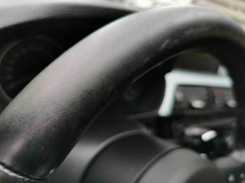

Ich hab halt öfter pech gehabt mit den lenkrädern an autos, einmal jetzt richtig das lenkrad wieder aufbereiten step by step.
Hab vorhin noch einen profi aufbereiter bei instagram gefragt und er meinte auch niemals bremsreiniger oder sonst was, am besten mit dem spezieln benzinreiniger der in den sets dabei ist nur so bekommt man das maximum raus aus den pflegeprodukten

hier noch ein bild vom lenkrad ^^
Img-20200607
Img-20200607
