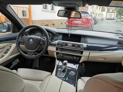

@Tomelino schrieb am 13. Juni 2020 um 13:53:34 Uhr:
@B-67 schrieb am 12. Juni 2020 um 19:08:06 Uhr:
Na, das kann sich ja wieder richtig sehen lassen!
Ich sehe nur einen fokusierten Tacho und sonst nur Unschärfe 😕
sorry ja war gestern 30 grad bei uns ^^

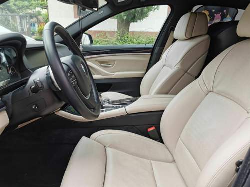

@Edgeraze schrieb am 1. Juli 2020 um 19:18:01 Uhr:
Ich pflege meinen Dicken hauptsächlich mit Produkten von Lederzentrum und bin nachwievor hellauf begeistert. Lenkrad, Sitze, Türverkleidung und Konsole.
Hab das von Leder pflege set Sonax genommen, gereinigt wird 1-2 im Jahr in Zukunft, ansonsten regelmäßig mit nem Lappen und etwas spülmittel reicht.
Was hat deiner gelaufen? Hast du auch das Oyster leder?

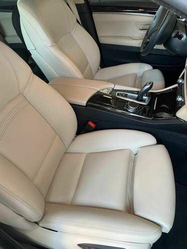

@GTS_Tarik schrieb am 2. Juli 2020 um 10:35:09 Uhr:
Nee habe Elfenbeinweiss Nappaleder. Meiner ist 57.000 gelaufen und deiner? Sieht schön gepflegt aus. 🙂 Mache auch wie du alles sichtbare sofort wegwischen und alle 3-4 Monate reinige ich je nach Nutzung. Letztens paar feine Kratzer an der Sitzfläche beim Fahrersitz entdeckt. Von mir waren sie definitiv nicht. Entweder ein Kollege der sich reingesetzt hat oder meine Werkstatt. Auf jeden Fall habe ich das Ganze mit der originalen Farbe und Sprühpistole astrein weggemacht. Man sieht gar nichts mehr. Aber gut, mache das auch hauptberuflich, da sitzt jeder Griff natürlich. 🙂 Vorher das ganze reinigen und gut entfetten ist wichtig. Beim Sprühen auch fönen und Leder Protector drauf. Mit Airbrush erzielt man immer viel bessere Ergebnisse als beim Tupfen. Kann ich jedem nur empfehlen. Man bekommt mit der Zeit ein Gefühl dafür. Vorher sollte man natürlich etwas Probesprühen auf ein Stück Pappe o.ä.
