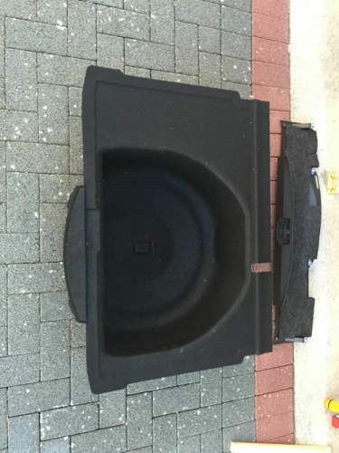

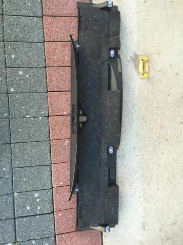

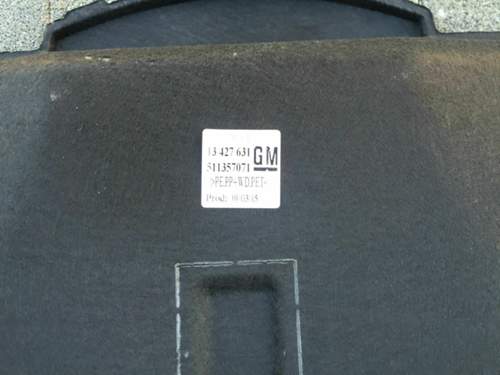

Ich hab mich mal im Kofferraum ausgetobt...
Es ist alles nur geclipst, zumindest die bisher demontierte Verkleidung innen parallel zu Stoßstange.
Die Reserverad Auskleidung ist nur reingelegt.
+4

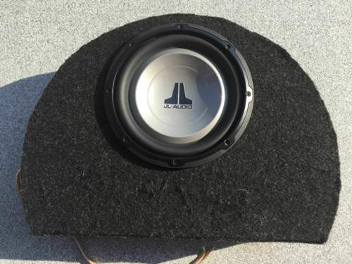

Die normalen Lautsprecher sind für unsere Ansprüche okay, es reicht also eine 2 Kanal Endstufe gebrückt für den Subwoofer.
Subwoofer, Gladen-Mosconi Endstufe sind vorhanden.

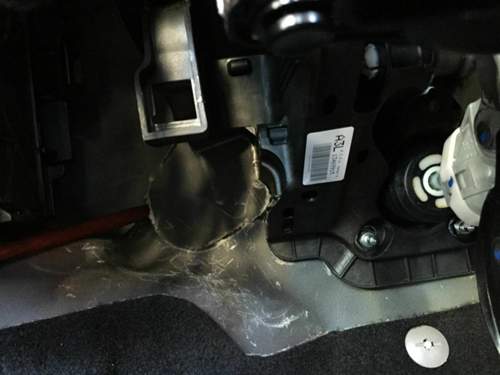

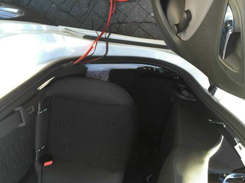

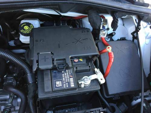

Es geht hier nicht ums sparen, ich muss für die Stromversorgung eh komplett einmal durchs Auto...

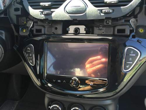

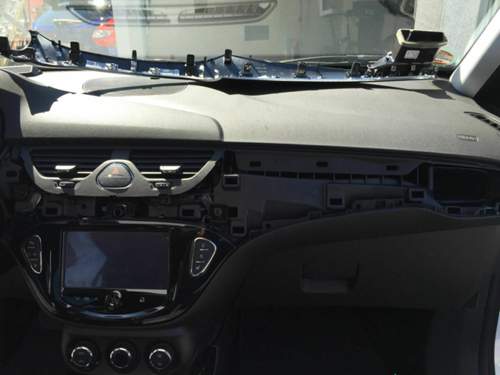

schließlich hab ich es hinbekommen 😉

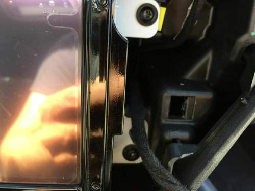

die schwarze Blende vom Intelli ist mit 2 Schrauben und einer SnapIn Variante mittig oben befestigt.
Sind die beiden Schrauben raus und oben mittig ausgeklippst - vorsichtig von unten raushebeln.
Mittig links und rechts an den Zubehörschaltern sind sehr feste Nasen die fest eingerastet sind, hier ist mir eine Haltespange zerbrochen, geht aber auch ohne die beiden Spangen - es ist genug Halt da.
Hinter dem Intellilink, dass nochmals mit 4 Schrauben befestigt ist, befindet sich genug Raum für eine Adapterlösung, Plug and Play ...

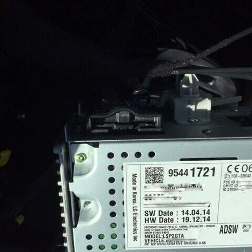

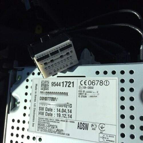

@Holger es gibt diesen großen 4eckigen ISO Nachfolge Stecker, dann noch 3 Antennen Stecker - Wir haben DAB+ mit drin...
USB kommt bestimmt aus diesem Großen Stecker und geht dann zur USB Buchse in der Mittelkonsole. Ich hab leider nicht drauf geachtet...
Im Übrigen es ist ein LG Radio...
