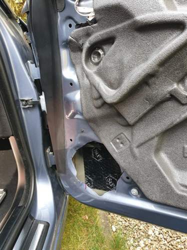

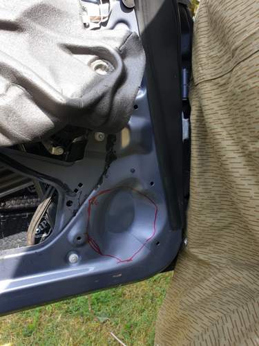

So ähnlich war auch mein Plan. Ausserdem haben in vielen anderen Foren Leute berichtet dass sich klarheit und vor allem Volumen und Bass stark verbessern wenn ich hinter den Lautsprechern in der Vordertüre ein Loch mache (habe eh eine Flex), dieses Dämme und evtl noch Lautsprecher wechsle.
Meine haben bereits ein Loch an den vorderen Türen. Hat jemand ne bestimmte Empfehlung für Lautsprecher? Das schöne ist, alle Kabel sind bereits verlegt etc

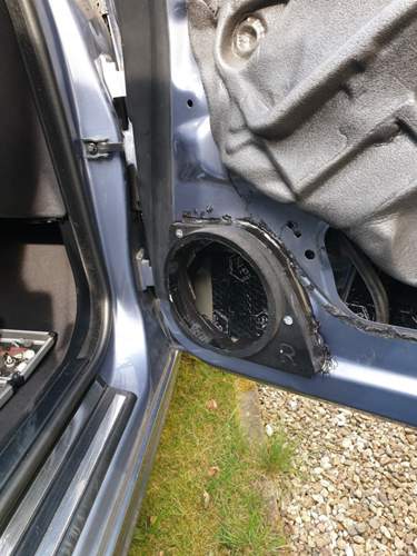

So ähnlich war auch mein Plan. Außerdem haben in vielen anderen Foren Leute berichtet dass sich klarheit und vor allem Volumen und Bass stark verbessern wenn ich hinter den Lautsprechern in der Vordertüre ein Loch mache (habe eh eine Flex), dieses Dämme und evtl noch Lautsprecher wechsle.
So ist es. Lautsprecher müssen ein Volumen haben, damit sie richtig funktionieren. Ich habe meine Tür auch angepasst.
Tür original
Tür bearbeitet
Tür mit MDF Lautsprecher Adapter

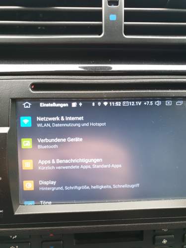

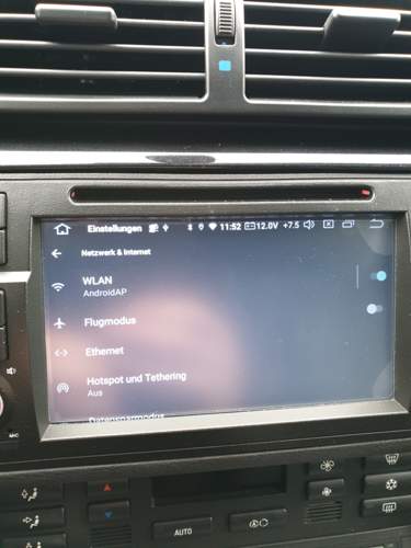

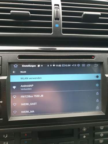

@Piefke007 schrieb am 20. Februar 2023 um 17:20:29 Uhr:
Hallo hat wer erfahrungmit dem Xtrons PQS9146BL.
Habe es mir zugelegt .Nun habe ich Probleme mit Bluetooth und Internetverbindung per Hotspot. Verbindet nicht...
Das sollte dann so aussehen.
Hotspot
Hotspot
Hotspot

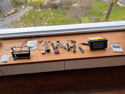

Hab mir das Flaggschiff X Trons besorgt zusammen mit ner Dab+ Antenne und dem Dynavin relocation bracket. Sollte kurz nach Ostern da sein, werde dann berichten
Alles da. Wird am Wochenende eingebaut. Berichte dann weiter.
Funktioniert soweit gut, sound ist besser als vorher. Hab noch wenig rumprobiert weil man die Antennen an die Windschutzscheibe machen muss und diese bei mir bald ersetzt wird.
