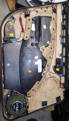

So sehen übrigens die Kabel in meinen Türen aus... Überall wo es Nötig ist Stecker, damit man zur Not alles leicht wieder abbauen kann. Auch bei den Kabeln für die LEDs. Die waren da noch nicht verbaut
Schöner als bei mir 😛
Aber verbaut ist alles hübsch.

Ich versuch aus allem das Beste raus zu holen. Ich mach mir lieber am Anfang mehr Arbeit und Gedanken, damit ich es später leichter habe. Wer weiß was mir noch einfällt. Außerdem war der Aufwand die Kabel so zu verlegen von der Zeit her eine halbe Stunde pro Pappe.

Hab übrigens in alle Vier Kabel für Lautsprecher verlegt und auch die hinteren Griffe haben eine LED bekommen, die angehen, sobald das Licht an geht
