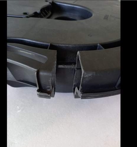

Gibts es hier Leute die Ihren Subwoofer bearbeitet haben für mehr Sound. Anscheinend soll das den Bass immens verbessern. Bin auch am Überlegen ob ich mir auf Ebay für 130€ einen Subwoofer kaufe und diesen Bearbeite....
(möchte ungerne meinen jetzigen aufschneiden da es Leasing ist:)
Hast Du inzwischen Deinen Subwoofer schon umgebaut?
am 12. Juli 2023 um 4:58
Noch nicht hab mir aber mal auf Ebay einen 2 Subwoofer gekauft und werde den dann mal umbauen. Mal schaun ob es was bringt wer weiß:)
am 17. Juli 2023 um 6:06
Endlich hört sich das Harman Kardon so an wie es sich gleich Serie gehört hätte. Wahnsinn wie viel kraft der subwoofer hat Krass:)
Bild #210686452
unglaublich, dass so ein Loch so viel ausmacht, werde ich auch mal testen....
@Guenther_Fritsch schrieb am 17. Juli 2023 um 08:06:30 Uhr:
Hattest du denn auch einen Harmann Kardon Subwoofer gekauft oder einen Dynaudio?
am 17. Juli 2023 um 9:36
einen Harmann Kardon Subwoofer. Also für leute die kein Leasing haben ist das Upgrade komplett "kostenlos"
Und was bringt dies nun genau? Lauter wird der Sub nicht werden nehmen ich an, oder? Dröhnt es dann mehr oder wie kann sich das vorstellen?
Ich weiß - mit Worten sicher schwer zu "definieren". ;)
am 17. Juli 2023 um 9:50
So etwas ist sehr schwer zu definieren.
Ich höre viel Hardstyle, Techno und Bass Musik ich mag es einfach wenn es scheppert. Genau das hat dass Harmann Kardon Serien mäßig überhaupt nicht es war komplett Fade und hat sich angehört wie eine billige JBL. Ich mein man zahlt fast 700€ aufpreis und bekommt so einen "müll" serviert von VW. (hab auch schon sämtliche Equalizer zeug davor ausprobiert)
Der Bass ist meiner Meinung nach mindestens 3-4 mal so stark wie davor. Bei mir scheppert nicht in den Türen oder sonst irgend etwas.
Iss ne Arbeit von 5 Minuten und vorallem kostenlos;)
Danke - habe nun ein besseres Bild was du meinst. Klingt danach also ob ich dies auch brauche. ;)
Auf alle Fälle interessant und scheint auch kein großes Hexenwerk zu sein wenn man es selber macht. Das dies so einen großen Unterschied macht... kurios. :)
