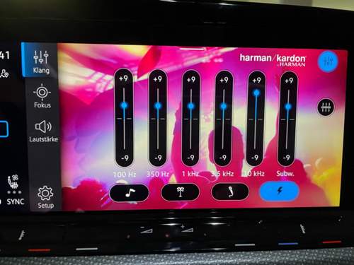

Ich wollte schon seit längerem mal meine Konfig posten, mit der ich ganz zufrieden bin:
Surround hab ich mal auf 100%, mal auf ~75%
Zum Bug: nach jeder Busruhe muss im Klangmenü unten auf die Voreinstellung (bei mir Energy, der Blitz) gesrückt werden. Auch wenn der ja schon ausgewählt ist, erst dann ist das eingestellte überhaupt aktiv.
Und das Klangmenü nur verlassen, wenn der Reiter Surround angezeigt wird, sonst bleibt das auch nicht aktiv.

Könnte mal jemand genau erklären wann dieser Bug auftritt und was man machen muss?
@TCR_Michi schrieb am 29. Juli 2022 um 21:01:13 Uhr:
Der Bug tritt nach jedem Neustart auf (zumindest bei mir).
Macht sich so bemerkbar: Musik ist flach und die Tiefen fehlen komplett.
Was man machen muss, im EQ einfach nochmal auf das aktuell ausgewählte Soundprofil klicken.
Am besten so probieren: z.B.: Soundprofil Energy (Blitz) am Vortag auswählen, am nächsten Tag einsteigen einen basslastigen Song abspielen, den EQ öffnen und trotz ausgewähltem Energy-Profil nochmal auf das Blitzsymbol klicken - verwundert sein und in die Neustartroutine bis zum Bugfix implementieren...
