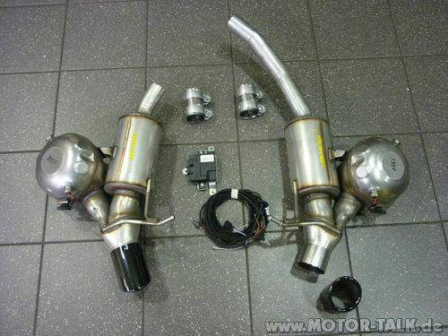

Bin heute morgen nach Landshut ins Audi Zentrum gefahren, wo Herr Stuhlfeldner - mein Serviceberater, mir einen Termin vereinbart hatte. Das Zentrum hat 2 Anlagen für Vorführfahrzeuge erhalten, wobei mir einer abgegeben wurde - dank eben herrn Stuhlfeldner :-) - alle die eine Anlage bestellt hatten und nicht in KW22 bekamen, bekommen diese voraussichtlich ende Juni!
Oben angekommen um 11 Uhr ging das ganze gleich los. Auto wurde in die Halle gefahren, die alte Auspuffanlage runtergeflext und im hinterem Mittelteil vom Rohr ein Schnitt gemacht. Im Schnitt sitzt ein Druckregler, der elektronisch an die weiteren Druckregler in den Endtöpfen die Kommandos gibt. Die neuen Endtöpfe sind nur noch ca. halb so groß, aber haben einen relativ großen Anbau! Siehe auch im Bild. Der Einbau war eigentlich relativ schnell auf 1,5 Stunden vollzogen. Größtes Problem war aber die Verkabelung, da die farbigen Kabel von Audi nicht mit meinen im Auto verlegten Kabel zusammengepasst hatten. Nochmal ca 1 Stunde brauchte der Elektroniker um alle Kabel vom Bordnetzsteuergerät und von der Steuereinheit im Handschuhfach umzupinnen. Der Rest der Zeit wurde dann zum Anbauteile entfernen und Einbauen gebraucht. Das Kabel der AGA zieht sich jetzt von hinten über die Reserveradmulde in das Fahrzeug, von dort aus über die Rücksitzbank rechts rüber auf die Beifahrerseite. Dort wurde das Kabel in Richtung Handschuhfach gelegt, das aber zum einpinnen ausgebaut werden musste! (siehe Bild)
Zum Anbringen:
Eigentlich wollten die freundlichen im Reserveradkasten ein Loch bohren, dieses neu verstreben, und von dort aus das Kabel in den Inennraum ziehen. Zum Glück kam der Elektriker auf die Idee, das ganze über den linken Radkasten zu machen, dort sieht man kein Kabel, da dieses hinter der Radhausschale langgelegt wurde. Grund dazu war, dass das Blech einfach mit einer Schraube durchgebohrt werden konnte, und der Rahmen nicht dran glauben musste. Von da ab wurde das 1. Steuergerät an mein MMI-Controller geschraubt, von dort rechts rüber und auf der rechten Seite auch rangemacht. Und wie oben beschrieben ging das ganze dann nach vorne weiter ins Handschuhfach
Zu den Frage konnte ich folgende Antworten ergaunern:
1. Der Allroad hat leider aus Platzgründen die Ablehnung des Systems bekommen. Das System ist wirklich auf engsten raum eingepresst in die Aufhängung. Die Zentrierung des Systems ist somit nur über ein kleines Drehrad in der Mitte möglich.
2. Die Lautsprecher im Innenraum sind bis in absehbarer Zeit keine Nachrüstlösung. Wobei das bei dem jetzigem Dröhnen in meinem Innenraum vollkommen überflüssig wäre.
3. das wichtigste: es wurde rein GARNICHTS CODIERT! Die komplette Anlage lernt sich durch die Steuergeräteinheiten von selbst an, welches den Vorteil hat, dass also keine Codierungen verloren gehen!
4. Der Preis: knapp 1000 Euro zzgl Arbeitszeit (ca. sehr gute 3-5h)
5. Die Steuerung klappt ausschließlich über Dynamic und Comfort, da nur dort die Pins angeschlossen werden. Im MMI-Menü erstellt sich kein! neuer Eintrag

Endlich Bilder!!!!
Wow also ich hätte nicht gedacht, dass es so ein umfangreiches Set ist.
Allerdings weiß ich jetzt, dass ich den Einbau nicht selber machen werde!!
Die schwarzen Blenden liebe ich schon jetzt, sind die größer als die originalen??
Achja und wo muss gleich nochmal das Steuergerät hin??
Bzw. wo kommt das Modul hin??

habe heute Morgen meinen A5 nach der Soundmodulumrüstung abgeholt und war total enttäuscht.Ich höre definitiv keinerlei veränderung.Auch der Meister der Audiwerkstatt war überrascht
daß nahezu keine Soundveränderung zu hören war.Auch ist keine Veränderung beim verstellen von Drive select zu hören.
Ist da was falsch verkabelt? Wer kann mir einen Tipp geben was nicht stimmt.
Werde nächste Woche nochmal reklamieren.

Also ein Bekannter (auch hier im Forum vertreten) hat den 2,0TDI im A5 und die Anlage drunter. Und ich bin den gefahren und habs mir angehört. Das hört sich richtig gut an. Also muss bei Dir was falsch gelaufen sein.

Bei dir ist was falsch verkabelt/defekt. Wenn du Drive Select auf Dynamic stellt mußt du auf jeden Fall einen Unterschied hören. Geh zu deiner Werkstatt und reklamiere das.
Ich meine auch gehört zu haben, das die Anlage erstmal 15 Minuten laufen muss, bevor dann tatsächlich ein Ton erzeugt wird

Bei mir war´s eine VW Werkstatt mit Audi Service und für die war´s auch die erste Anlage die sie verbaut haben und hat alles auf Anhib geklappt. Der Meister meinte noch bei der Verabschiedung "Am besten mit offenem Fester losfahren damit der Sound so richtig gut rüber kommt" und musste dabei grinsen. Die elektrische Verkabelung ist lauf Anleitung echt nicht schwierig: Die beiden Soundgeneratoren werden mit dem Soundmodul verbunden und das Modul wird in dem Canbus eingebunden. Dazu brauchen keine Kabel oder Stecker umgepint werden, die Leitungen sind fertig konfektioniert. Letztendlich muß die Soundanlage noch an Betriebspannung angeschlossen werden, vielleicvht hat da dein Händler was falsch gemach? Oder deine Soundanlage ist defekt, soll ja auch schon bei einigen vorgekommen sein.
