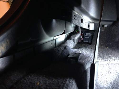

Muss zum verlegen des kabelstrangs die Seitenverkleidung beifahrerseitig bei der Rücksitzbank demontiert werden?
Laut Anleitung nur die Schwellerverkleidung. Gibts da einen Trick um das Kabel durchzubekommen?
Anderseits muss doch die rückbank raus um die seitenverkleidung zu demontieren???
Danke
muss nicht; audi macht es aber gerne
entgegen der Anleitung habe ich das Kabel schon zweimal ohne Demontage einer Verkleidung verlegen können. Türschwellerverkleidung liegt am unteren Ende nicht eng an. Da kann man es gut reinstecken. Rücksitzbank umklappen und an der Seite lang. Im Kofferraum bietet es sich an die silbernen Arretierungen abzuschrauben. Dann kann man es unterm Teppich durchziehen.
Der Übergang von Seitenschweller zu Rücksitzbankverkleidung ist beim A4 glaub ein wenig anders als beim A5. Daher kann ich zu dem Stück nix genaues sagen. - Edit: Sind ja im A5 Forum 😉 Beim Übergang Seitenverkleidung zu Rücksitzbank würde ich das Kabel in Richtung Wageninneres verlegen. Also dort, wo man mit dem Kabel um den Flaschenhalter rum muss. Dazu kann man die Sitzfläche der Rücksitzbank leicht um 2-3cm hochheben.
Der Einstieg/Stoßkante, wo die Kofferraumklappe anstößt, ist nur geklippst. Kannst du einfach mit ein wenig Gefühl abziehen.
Türschwellerverkleidung hab ich ab (Bild 2). Welche silberne Arretierung meinst du? Die find ich/seh ich nicht.
"Beim Übergang Seitenverkleidung zu Rücksitzbank würde ich das Kabel in Richtung Wageninneres verlegen. Also dort, wo man mit dem Kabel um den Flaschenhalter rum muss. Dazu kann man die Sitzfläche der Rücksitzbank leicht um 2-3cm hochheben."
Meinst du das Kabel unter der Sitzbank durch, oder durch den Kabelkanal? Durch den Kabelkanal muss ich doch eine Kurve machen damit ich oben wieder rauskomme, oder sollt ich da woanders rauskommen? Irgendwie komm ich da nämlich nicht durch.

@shk87: mit den silbernen arretierungen meinte ich die Teile, die du auf Bild 1 ganz unten rechts hast.
Habe das Kabel ganz links an der Sitzbank langgelegt. An der Flaschenhalterung aber rechts vorbei. Falls du das mit Kabelkanal meinst.
