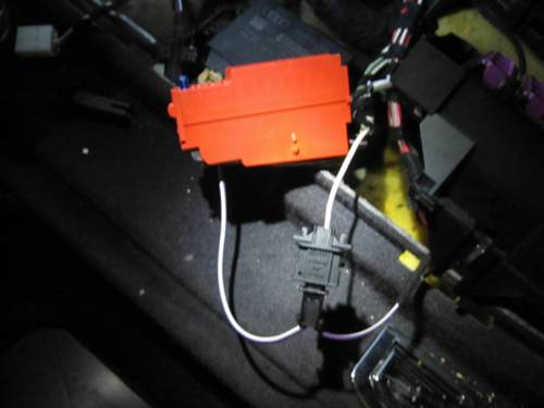

Oben angekommen um 11 Uhr ging das ganze gleich los. Auto wurde in die Halle gefahren, die alte Auspuffanlage runtergeflext und im hinterem Mittelteil vom Rohr ein Schnitt gemacht. Im Schnitt sitzt ein Druckregler, der elektronisch an die weiteren Druckregler in den Endtöpfen die Kommandos gibt. Die neuen Endtöpfe sind nur noch ca. halb so groß, aber haben einen relativ großen Anbau! Siehe auch im Bild. Der Einbau war eigentlich relativ schnell auf 1,5 Stunden vollzogen. Größtes Problem war aber die Verkabelung, da die farbigen Kabel von Audi nicht mit meinen im Auto verlegten Kabel zusammengepasst hatten. Nochmal ca 1 Stunde brauchte der Elektroniker um alle Kabel vom Bordnetzsteuergerät und von der Steuereinheit im Handschuhfach umzupinnen. Der Rest der Zeit wurde dann zum Anbauteile entfernen und Einbauen gebraucht. Das Kabel der AGA zieht sich jetzt von hinten über die Reserveradmulde in das Fahrzeug, von dort aus über die Rücksitzbank rechts rüber auf die Beifahrerseite. Dort wurde das Kabel in Richtung Handschuhfach gelegt, das aber zum einpinnen ausgebaut werden musste! (siehe Bild)
Zum Anbringen:
Eigentlich wollten die freundlichen im Reserveradkasten ein Loch bohren, dieses neu verstreben, und von dort aus das Kabel in den Inennraum ziehen. Zum Glück kam der Elektriker auf die Idee, das ganze über den linken Radkasten zu machen, dort sieht man kein Kabel, da dieses hinter der Radhausschale langgelegt wurde. Grund dazu war, dass das Blech einfach mit einer Schraube durchgebohrt werden konnte, und der Rahmen nicht dran glauben musste. Von da ab wurde das 1. Steuergerät an mein MMI-Controller geschraubt, von dort rechts rüber und auf der rechten Seite auch rangemacht. Und wie oben beschrieben ging das ganze dann nach vorne weiter ins Handschuhfach

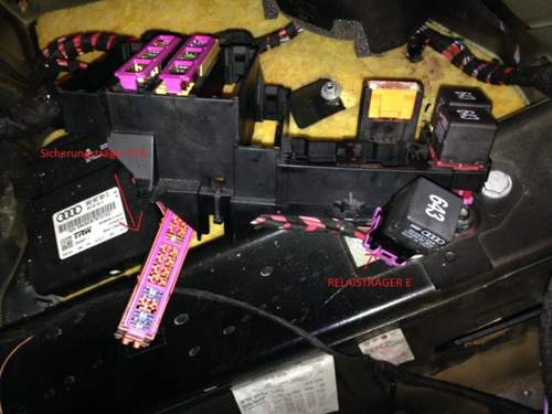

ich hab eine Frage zur Kabelverlegung beim Sicherungsträger. Auto ist MJ08. Die Leitung violett/weiß gibt es bei mir nicht, im Sicherungsträger ST4 ist der Steckplatz 3 nicht belegt. Im Relaisträger E hab ich das rot/weiße Kabel vorhanden.
Nun meine Frage, was muss ich jetzt wie verkabeln? Kann mir da jemand einen Tipp geben? Anhand der Anleitung komm ich da nicht ganz klar.
CAN Bus hab ich bereits angeschlossen!
Danke schon mal

Hallo!
Steht doch in der Anleitung ;-)
"Wenn Sicherung in Steckplatz 3 nicht vorhanden" dort geht's für dich weiter, einfach im Steckplatz 3 das Kabel vom Soundsystem einpinnen und dann ne 15A Sicherung rein. Maße anschließen und fertig.
Kommt mir halt nur komisch vor, da dann das beiliegende steckergehäuse 1j0.972.751 unbenutzt bleibt und der stecker vom leitungssatz aga (1J0.972.762) frei herumliegt und gar nicht angeschlossen wird.
Ja klingt komisch ist aber so ;-)
Du teilst ja keine bereits vorhandene Leitung auf weil du auf Steckplatz 3 nichts angeschlossen hast darum ist das so.
Bei mir war am Steckplatz 3 glaub ich die Steckdose im Kofferraum angeschlossen, diese musste ich natürlich aufteilen damit dann die Steckdose und das Motorsoundsystem funktioniert.
In deinem Fall machst du eine eigene Anspeisung für das Motorsoundsystem!
Den leeren Stecker der bei liegt kannst trotzdem in den freien Platz vom Kabelsatz stecken dann ist dieser auch gleich isoliert.
Ich hab dir ein Foto angefügt wie ich damals angeschlossen habe, da siehst du eigentlich am besten das es nur eine Verteilung ist, Kabel vom Kabelsatz in Steckplatz 3 damit du beim Motorsoundsystem Strom hast und dann das Kabel von der Steckdose im Kofferraum mittels beiliegenden Stecker in den Kabelsatz damit auch die Steckdose wieder Strom hat.
Sicherungstraeger-fertig-angeschlossen
Sicherung 15 A in den Steckplatz 3 natürlich nicht vergessen, erst dann funktioniert das ganze und hat Strom!
Es klingt nicht nur komisch sondern ist auch komisch. Pin3 hat bei mir nämlich gar kein Zündungsplus anliegen. Hab es an Pin5 eingeklemmt und dann passt das auch.
