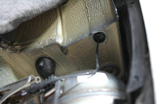

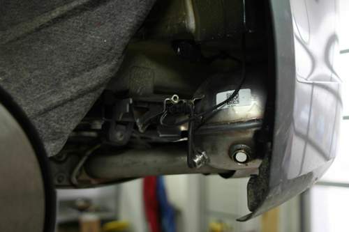

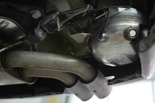

Moin, ich habe mich seit längerem mit dem Thema auseinander gesetzt und wollte den lästigen Diesel Sound loswerden 🙂
Bin dann kurzerhand ins 50 km entfernte Bad Segeberg gefahren um mich mit jemandem bei der Firma Kufatec zu unterhalten. Wurde da nett empfangen und auch beraten. Habe mich dann für ein Soundbooster entschieden und die Teile dann gleich mitgenommen.
Mir wurden dann noch ein paar Sachen erzählt die wirklich praktisch sind wie z.B die Steuerung über den Tempomaten Hebel und die Updates die leicht über den USB Port am Modul einzuspielen sind. Mir wurde dann noch versichert das bei entstehenden Problemen auch gerne über TeamViewer geholfen werden kann damit ich die 50 Km nicht noch einmal fahren muss. Am besten gefiel mir allerdings das ich so ziemlich alles über das Programm welches sie entwickelt haben selber machen kann und nicht auf vorgefertigte Komplettlösungen angewiesen bin. So kann ich z.B bei jedem Fahrmodi ein anderes Klangprofil wählen und wird dann automatisch eingelegt, einfach geil 😁
Die Software und news krieg ich immer hier her seit neusten:
https://www.sound-booster.com/de/
Echt klasse und übersichtlich gestaltet das ich nichts verpassen kann.
Dieses Set war es:
https://www.kufatec.de/.../...tive-sound-incl.-soundbooster-audi-a3-8v
Musste dann mit einem Kumpel, ner Kiste Bier und einem Tag am wochenende das ganze vollenden und ich muss sagen ich bin voll und ganz zu frieden. Der sound ist wirklich überzeugend.
Das soll jetzt hier keine Werbung oder sowas sein aber ich kann wirklich nur Positives berichten und wollte so tief wie möglich ins Detail gehen damit jeder der es nachmachen will, dies auch kann.
Gibt es noch jemanden der das Set oder ein anderes eingebaut hat und Erfahrungen gemacht Hat und berichten kann? würde mich über andere Erfahrungen freuen.
ich hänge noch ein paar Bilder vom Einbau mit dran
Kabeldurchführung zum Innenraum
Soundbooster hinter dem rad
Soundbooster montiert

War es denn schwierig das Set einzubauen?
Ist das ganze denn ein eigenständiges System das nur unters Auto geschraubt wird, oder hängt es irgendwie im Abgastrakt mit dran?

Schwierig war es nicht,da ich meinen Kollegen dabei hatte der sich damit gut auskennt.Kniffelig ist einzig die Leitungen zu verlegen aber das geht schon mit ein wenig Geschick. Die Einbauanleitung ist ja auch dabei und sehr gut geschrieben.
Laut https://www.sound-booster.com/de/ ist es alles ohne schweißen angebracht. So wie bei meinem dicken auch zu sehen ist. also denke ich das gilt für alle Modelle.
