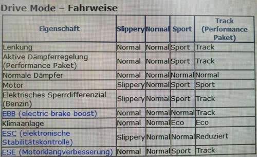

@Renovatio_85 schrieb am 10. Januar 2020 um 17:18:44 Uhr:
Ist es richtig, dass der Sound Symposer nur im Sport Modus läuft und im Normal Modus deaktiviert ist?
Das würde mich auch interessieren.
In der Beschreibung heißt es, dass der ESE in den Modi "Rutschig" und "Normal", normal ist.
Aber bedeutet in diesem Fall "normal" = "deaktiviert"?
Daher meine Frage an @robbert313 Ist der ST im "Normal" Modus auch leiser?
Ich bin selbst eher den ruhigen Tönen angetan, muss aber zugeben,
wie der ST im "Sport" Modus ab ca. 5000 Rpm kernig röhrt,
hört sich schon super an. Das passt genau zum Fahrgefühl.
Drive-modes
Der Symposer ist auch in Normal Modus an, aber weniger laut. Dort war es für mich optimal für Fahrten mit Hund und Frau oder längeren Autobahnfahrten. Der Sound bei Sport ist optimal zum über Landstraßen heizen oder in der Stadt. Aber für mich eben nur da.
Der Sound ist Klasse, aber halt bei längeren Fahrten nervig.
