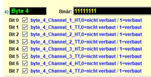

@tamilmedia schrieb am 27. Dezember 2019 um 07:04:08 Uhr:
Hab das so gemacht per high lvl in dsp funktioniert gut..aber kann man die noch über der mainunit laufenden lautsprecher per vcds auf stumm codieren? Beim einstellen der dsp stören die lautsprecher die noch an dem mainunit laufen.
probier es doch mal aus . . .
Unbenannt
das ist der Nachteil, wenn man nur das alte VCDS hat...da sieht man sowas nicht...
funktioniert leider nicht...
@tamilmedia schrieb am 28. Dezember 2019 um 17:43:03 Uhr:
wie ist denn dein setup genau?
hast du denn mal geprüft wie die lautsprecher angeschlossen sind die aus sein sollen beim einstellen deiner endstufe? hängen die alle direkt am werksradio? die hochtöner vorne kannste auf jedenfall einfach ausklipsen wenn die abdeckung aufmachst. hinten ists komplizierter nur mit ausbau der türverkleidung, aber wenn alle 8 lautsprecher direkt am werksradio hängen, bau das doch kurz aus und klemm die dinger ab die aus sein sollen. einfach ein pin jeweils auspinnen am quadlock stecker und mit isolierband sichern gegen kurzschlüsse. teste durch und dann wieder zusammenschrauben.

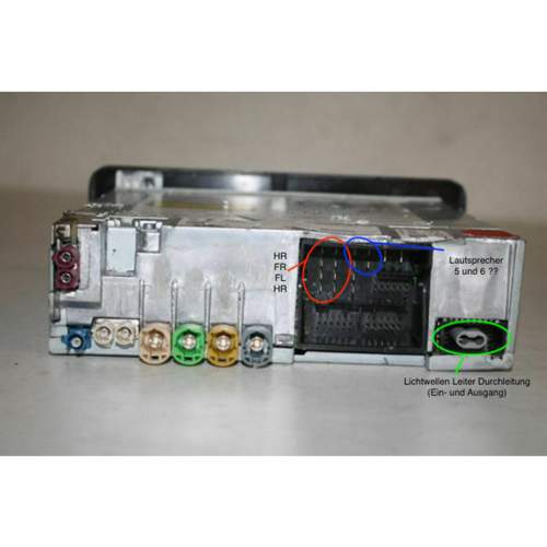

Wie ist das ASS Radio Werkseitig eigentlich angeschlossen? Kann mir jemand helfen? 😁
Ich such auch noch nach der Codierung:
@rm_ffm schrieb am 29. Dezember 2019 um 23:17:39 Uhr:
Mal was anderes. Kann mir bitte jemand mit ASS seine Codierung vom Radio zusenden? Also diese Lange Kette an Buchstaben und Zahlen 😁
Audi-a4-b9-radio
müsste wie beim MMI3G sein...die Klemmenbezeichnungen sind laut SLP jedenfalls gleich was Center und Subwoofer angeht.

Hat schonmal jemand eine Endstufe nachgerüstet bei einer Limo (zugelassen Mai 2017, nacktes Soundssystem 8 LS ohne Sub)? Ich drück mich schon seit Tagen davor anzufangen mit dem Einbau 😁 Ich bin aber eigentlich schon mit der Planung fertig. Die Endstufe müsste ja hinten links im Kofferraum reinpassen wo normalerweise die von B&O ist und das High-Level-In ziehe ich einmal quer durchs Auto von der MainUnit Richtung Fahrerseite und dann nach hinten, sowie einmal zurück. Wobei ich erstmal die Werkslautsprecher weiter nutzen will. Was auch irgendwie keinen Sinn macht aber ich will den Umbau in 2 Schritten machen. Gibt es irgendwo eine Angabe was die Werksseitig verbauten Litzen aushalten? Also die Litzen, nciht die Lautsprecher. Und weiß jemand wir die Hochtöner angeschlossen sind? Mit einer Frequenzweiche?!?

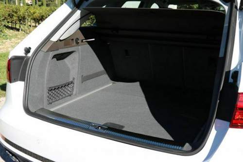

gibt es das Netz aus dem Ablagepaket für den Kofferaum vom Avant einzeln bei Audi zu kaufen?
Und wenn ja, kann man es überhaupt einfach nachrüsten?
Audi-a4-avant-8-620x413
Vielleicht mal in einem Online Auktionshaus danach suchen?
