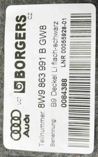

Ablagenetz Kofferraum schwarz
8W9 863 991 B GW8
Bildschirmfoto-2020-01-31-um-01-34
und das hier müsste die alte Nummer sein.
Bildschirmfoto-2020-01-31-um-01-37
Das ist die Teilenummer für die komplette Seitwand.
Ich bin selber auf der Suche nach dem Fach einzeln, werde bei Gelegenheit mal den Preis bei Audi erfragen.

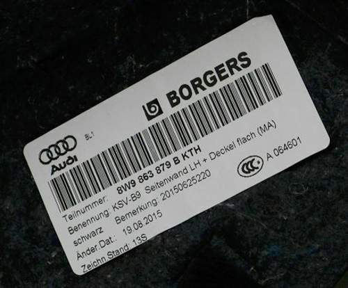

So, gerade noch mal im System geschaut.
Die alte Nummer 8W9 863 991 B GW8 wurde ersetzt durch 8W9 863 991 B KTH Soul
NP 47,87 EUR
Steht auch so auf meiner Rechnung von letzter Woche ;-)
Also nix mit Seitenwand.
Wobei man bei ebay für den Preis auch die komplette Seitenwand inkl. Fach gebraucht bekommt :-)
Die Seitenwand ist die 8W9863879B KTH Soul für 222,98 EUR

Ist es richtig, dass es sich bei der TN um den gesamten Deckel mit Netz der linken Seitenwand vom Avant handelt?!
Ja ist vom Avant, da es dieses Fach einzeln nicht für Limo gibt.

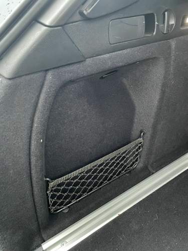

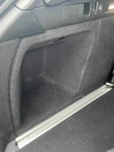

Habs heute mal eingebaut.
Schade nur, dass das Fach mit Netz nicht so tief ist. Immerhin fliegt jetzt nicht mehr die hälfte durch den Kofferraum.
Alt
Neu
Kannst Du das Netz nicht an das alte Fach anbauen?!
Das wäre eine Idee, muss ich mir mal genauer anschauen bzgl. Löcher bohren.
Es liegt auch an der Ausstattung; haste zb Umfeldkamera ist da glaub ich ein Steuergerät dahinter, von dem Ding gibts paar verschiedene Varianten
Genau. Das gibt's auch in groß mit Netz. Hatte ich vorher. Nun hab ich ebenfalls die 360 Grad Kamera. Dachte aber, es liegt am Bang & Olufsen, dass das Fach nun kleiner ist. Das hatte ich vorher auch nicht.
