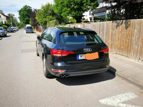

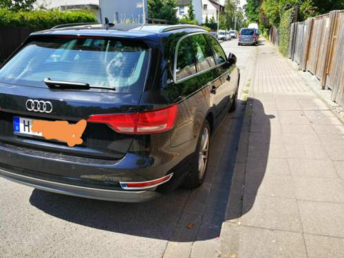

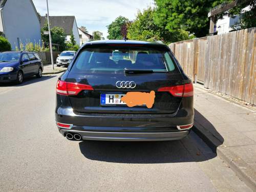

Hallo liebe Audi Fangemeinde! Habe mir etwas bestellt, chromumfassungen für die hinteren Rückstrahler! Was haltet ihr davon? Von Enthaltungen ueber Lob bis "oh peinlich chrom lastig" wird alles gerne gelesen... Ich lasse sie dran, finde sie gut, war aber erst skeptisch.
Nur eine persönliche Meinung: peinlich, sieht nach ATU-Kirmestuning mit Flammenaufklebern und blauen Standlichtern aus.
Aber Dir muss es ja gefallen 🙂
Alles klar, ist aber lustig formuliert, ehrlich gesagt, ich hatte bei Bestellung auch die Befürchtung, dass es zu kitschig aussieht - ähnlich deiner Meinung -, aber das sehe ich jetzt nicht mehr so nach dem Anbringen
Das sieht aus wie dieser China Müll aus dem Internet. Die Chinesen machen auch um alles eine Umrandung rum. Aber Geschmäcker sind ja bekanntlich verschieden und solange es dir gefällt 🙂
Finde ich nicht schön, weis nicht was schlimmer ist, das oder die Standard Scheinwerfer , ich finde die sehen beim A4 einfach nach nix aus.
Audi baut die Dinger nun serienmäßig als Auspuffersatz ein.
Würde es mir nicht anbauen aber so schlimm ist es nun auch nicht. Chinamüll und Kirmestuning sieht anders aus.
