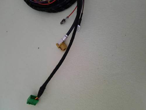

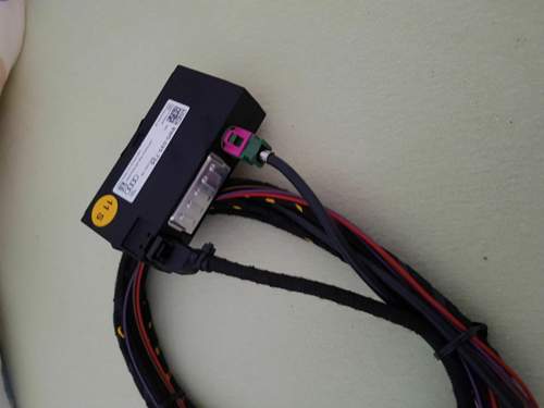

hab folgendes Problem.
bei mir ist nur USB Ladefunktion mit Aux verbaut.
Interface und Kabel habe ich nun endlich.
Wie und wo muss ich das kabel vorne anschließen?
Am Interface ist es klar
für vorne haben ich einen Stecker rund und einen rechteckig so wie drei Kabel lose zum anschließen bzw in einen Stecker zum Integrieren.
Mfg

du musst das eigentliche (Smartphone-) (USB)Interface erst an der Mainunit im Handschuhfach anschließen und codieren/freischalten lassen damit USB überhaupt funktioniert. Von dem USB-Interface geht dann ein weiteres Kabel nach vorne zum USB-Anschluss am Aschenbecher...
Sprich: du musst erst das Smartphone-Interface nachrüsten bevor du eine USB - Buchse vorne verbauen kannst...
die drei Kabel lose - sind die nicht vom Zigarettenanzünder/12V Buchse?
Vielleicht hast du ein Bild?
Kann ich das mit VCP/VCDS machen?

Kabel
USB Unite
Hast du die Bilder bekommen?
also kommt das Kable mit dem Grünen Stecker in richtung Handschuhfach?

der geht auch an die Main-Unit im Handschuhfach an den Quadlock-Stecker, wo jetzt auch schon der AUX dranhängt. Den vorhandenen musst du aus dem Stecker herauslösen und durch den von Nachrüstsatz ersetzen. Das rote Kabel geht an den Sicherungskasten Fahrerseite (5A - Anschluss externe Audioquellen), die Ringöse an Masse.
Freischalten geht nur bei Audi...
Einen USB-Anschluss vorne am Aschenbecher hast Du mit dem Nachrüstsatz aber nicht.

Hallo
Danke für die info
Das kabel mit dem runden Stecker ist fürs USB?
Mfg
@spuerer schrieb am 30. Juli 2019 um 09:47:44 Uhr:
ja...USB Datenleitung
Reicht dann nicht nur die usb Leitung zu verlegen?
Mfg
@spuerer schrieb am 30. Juli 2019 um 15:20:07 Uhr:
bin mir da nicht sicher, ob dann der USB Anschluss die 5V mitbringt...
Du kannst ja mal rausmessen was das Kabel am charge only Anschluss bringt und das ggfs einpinnen...
