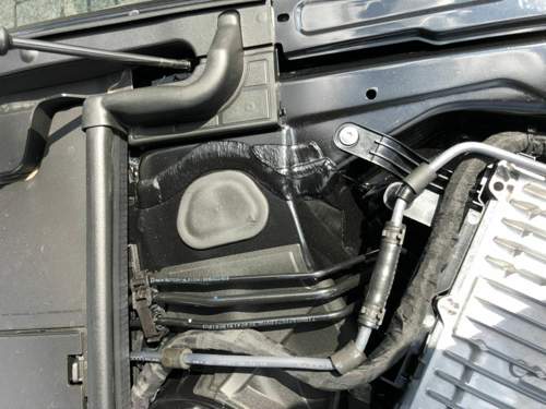

Ja, war serienmäßig drin, hier ein Foto:
12204c12-ffc0-4165-9ae7-e67070b57e6f
Hehe, 1:1 umgesetzt.
Bestimmt sogar billiger als die alten Scharnierklappen.
Da hat ein mitlesender Mitarbeiter bestimmt gut für einen Verbesserungsvorschlag kassiert.
Also 1:1 identisch würde ich nicht sagen. Ist das Teil auch als Silikon? Das sieht mehr nach Schaummaterial aus.
Also ist es sicher, daß hier der eine oder andere Audimitarbeiter hier mitliest. Hat sicher eine fette Prämie für den geklauten Verbesserungsvorschlag kassiert!
