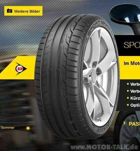

Original geschrieben von Jubi TDI/GTI
Welchen Sport Maxx genau fährst du? Ich habe den asymmetrischen 225/40/18 Sport Maxx RT seit 6.000km drauf und bisher damit sehr zufrieden.

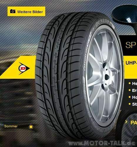

Original geschrieben von Matchiste
Hatte den SP drauf. Gegenüber dem RT ist das Inneprofil nicht anders. Du wirst genauso Probleme damit bekommen denke ich.
Endlich mal jemand mit der genauen Reifenbezeichnung. 😉
Dennoch möchte ich dir widersprechen, denn wenn ich mir den SP anschaue würde ich drauf tippen, dass der Reifen laufrichtungsgebunden ist. Mein RT ist ein asymmetrischer, NICHT laufrichtungsgebundener Reifen! Deshalb denke ich nicht, dass ich noch Probleme damit bekomme.
Bei meinem Vorgänger, den Brighstone RE50 A war das auch so. VW hat ab Werk in 18" Zoll den RE50 A der NICHT laufrichtungsgebunden war verbaut. Darüber findest du so gut wie keine Problemberichte bezüglich Sägezahn, ich hatte keine!
In 17" Zoll hingegen hat VW den laufrichtungsgebundenen RE50 (ohne "A"😉 verbaut, darüber findest du hingegen Problemberichte bezüglich Sägezahn hier auf MT und im gesamten WWW ohne Ende!
EDIT: Hinzufügen möchte ich noch, dass der SP SportMaxx schon 2004 von der AutoBild getestet wurde, also schon ein recht "alter" Reifen ist. Der RT kam erst Anfang 2012 auf den Markt. Die Entwicklung geht immer weiter. 😉

@ Jubi:
"SP" heißen die Dunlops alle! 😁 z.B. Dunlop SP SportMaxx RT
Meiner ist laufrichtungsgebunden und hat hinter dem SportMaxx nix. Also kein RT, GT oder TT.
Völlig nackisch! 😁 also:
Dunlop SP SportMaxx. Er hat diesen Mittelsteg, auf dem der Schriftzug Dunlop rundum zu lesen ist (im Neuzustand).
