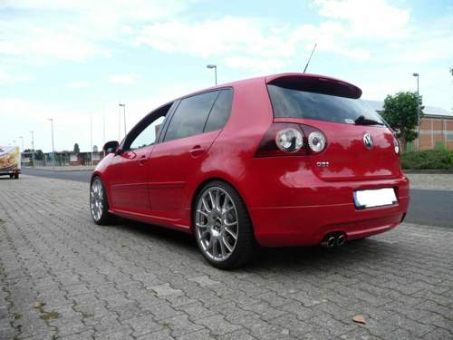

Habe die Eibach federrn genommen mit Original vw Santiago Felgen 19Zoll passt alles ohne Probleme die ET ist mein ich 51 oder 54.
Bild ist noch ohne R - Schweller :-p Und ist ein GTD kein GTI ^^

Hier mal ein Foto von meinem Edi 30 mit Eibach/DSG und 19"-Rädern
Gruß, rubbel 2
Edi 30 DSG/Eibach/19"
