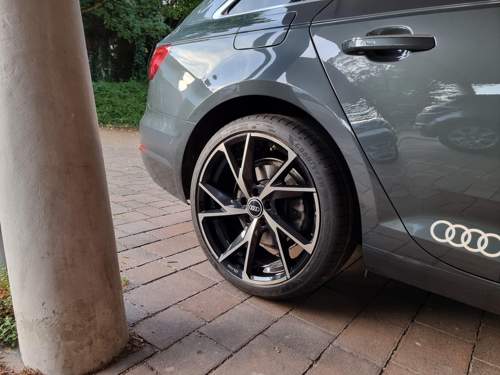

Goodyear Eagle F1 Asymmetric 6
@OceanRAZR:
ich fahre einen A4 45 Avant TFSI qu. MJ 2021 und möchte mir ebenfalls die GY Eagle F1 Asy 6 kaufen.
Wenn ich das auf dem Foto richtig sehe, hast du sie in 245/35 19 drauf.
Was für eine Felge fährst du denn damit?
Auf dem Foto scheint das weniger als ET40 zu sein.
Überlege nämlich, mir Felgen 8,5 x 19 ET 35 zu kaufen und darauf die GY in 255/35 zu montieren.
Bin mir aber nicht sicher, ob das passt (und dem TÜV auch ohne Änderungen an den Kotflügeln gefällt).
Danke dir.
Hi @9TTracer
Ich habe die Goodyear Eagle F1 Asymmetric 6 FP XL in der Größe 245/35 R19 93Y mit "Carmani 23 Rudi" in "black polish" mit Abmessung 8,5J x 19 ET40 (LK5x112 ML66,6) drauf. Die haben eine ABE und ich musste nichts ändern oder eintragen lassen. Du brauchst dann aber auf jeden Fall Stahlventile für die Felgen (ABE Auflage).
Ich nutze zusätzlich die dynamischen Nabenkappen von Audi.
Als Luftdruck fahre ich vorne zwischen 2,9 bis 3,0 bar und hinten 2,7 bis 2,8 bar.
Ich musste aber eine von den Felgen umtauschen gegen eine neue, da sie scheinbar beim Transport oder in der Lagerhalle nen Knall bekam und nicht nur unrund aussah, sondern auch eine riesen Unwucht hatte.
