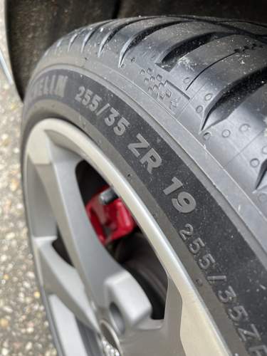

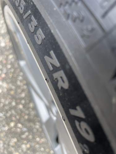

@Spock3
Bei Gelegenheit wäre ein Foto von der Ausprägung der Felgenschutzleiste des PS5 schön. Danke im voraus!
[Von Motor-Talk aus dem Thema 'Empfehlungen Sommerreifen 245/35 R19 (für S4 Avant 3.0 TFSI)?' überführt.]
@mafi-2001 schrieb am 25. März 2024 um 17:12:27 Uhr:
@Spock3
Dazu noch die Info welche Felgenbreite man fährt 😉
255/35 ZR19
Siehe Fotos
Da es die Rotor 2 sind, ist die Felge eine 8,5x19ET40.
Haben die Reifen eine A0 Kennung?
Ich schätze Nein, da die FSL recht "normal" ist.
Meistens ist die FSL dann mit einer Audi Kennung ausgeprägter... A0 , A01 bzw. Quattro R01 oder R02.
Hm, also die mich sieht es eher nach der Reifenschutzleiste an der Felge und nicht nach Felgenschutzleiste am Reifen aus ... 🙂

Ich gebe zu der Felgenschutz fällt etwas dünn aus.
