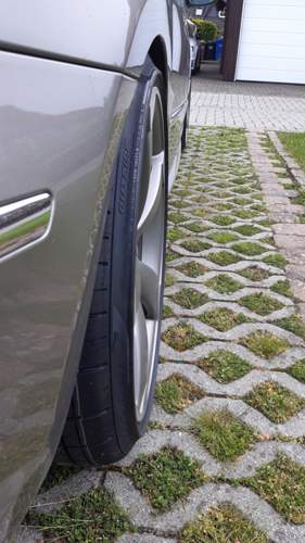

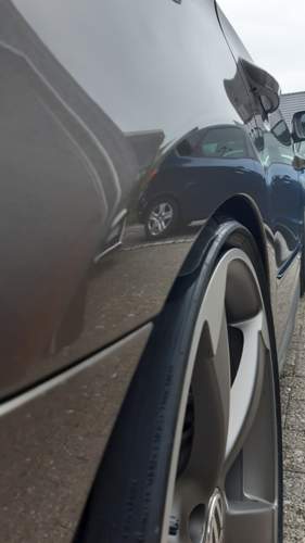

Das ist zumindest bei dem P Zero PZ4 SC in 235/35/19 mit Audi bzw. Quattro Kennung so (A01, R01 und RO2).
Allerdings kenne ich keinen 245/35/19 mit diesen Kennungen, sondern nur mit A0 Kennung. Der soll auch eine FSL haben, aber ob die so sehr ausgeprägt ist, weiß ich nicht.
Der RS3 8Y hat auf der HA 245/35/19. Die FSL war auch sehr stark ausgeprägt. Welche Kennung der Reifen hatte, ...da hab ich nicht drauf geachtet.
Am Besten da schaust du dann mal nach.
Man muss wirklich genau auf die Kennung achten.
Der 235er A01 hat zumindest eine sehr ausgeprägte... Die fahr ich auf m CC, siehe Bilder.
