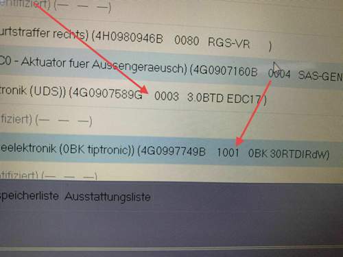

@Bart_860
Hi.. nein keine fehler.
mit dieser 23x6 SW kombination (siehe Foto), hatte ich dieses hin u.her schalterei nicht,dafür aber unruhiges Motor lauf und ventil rasseln.
jetzt mit der auslieferungs Motor SW kein ventil rasseln,ruhiger lauf dafür aber Getriebe "problem" ???????

@h000fi
Ja,das ist mir klar.darum die frage ob jemand auf auslieferungs SW zurück gesetzt hat und welches Getriebe SW er genommen hat.
Weil die kombi. aus
4G0907589A 0003 und 4G0997749G 0001
überhaupt nicht harmoniert.

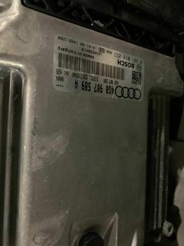

Schaltanforderung hängt auch mit der MSG SW zusammen, @denic, welches BJ hast du?
@audibitdi
haben noch mal auf
4G0907589C
4G099774C
updatet
Bj 2013
