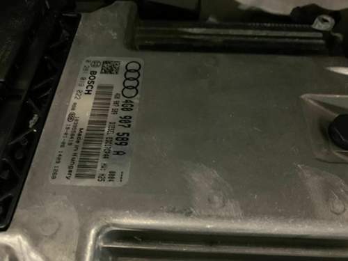

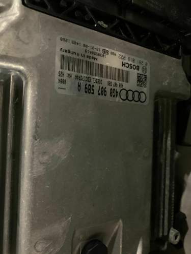

Bei dem Thread gib es einen kleinen Denkfehler.
Es gibt nicht nur einen Index, sondern Modelljahrabhängig.
Ich versuch mal alle Updates aufzuzählen...
4G0 907 589
4G0 907 589 A
4G0 907 589 C
4G0 907 589 E
ohne Index und Index A Update auf SW: 0004
Grund sporadische Einträge Ladedruck Regelgrenze überschritten
Ohne Index und Index A haben ein Update auf Index C SW: 0002 erhalten.
Grund war eine Anpassung des Ölwechselintervalls
Index C hatte Probleme mit Kettenrasseln. Durch einen Datenstand >0002 sollte das verbessert werden
Für Index A und C gab es dann irgendwann ein Update auf Index E SW:0002.
Grund hierfür war eine Anpassung der Partikelfilterregeneration
Wenn also Index E auf dem Motor STG vorhanden ist, sind schonmal alle vorherigen Probleme gelöst
Aktuell ist Index E mit SW: 0003
Informationen hierzu habe ich leider nicht
