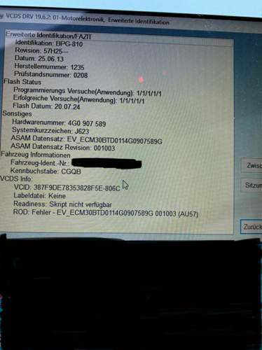

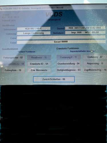

Moin, ich hatte meine Frage bevor ich dieses Thema entdeckt habe wo anders gestellt. Eine Bitte um Verschiebung wurde an einen Mod schon weitergegeben, leider tut sich nichts.
Auf dem Getriebe ist eine ganz andere Nr. drauf als das was hier so steht.
Könnt ihr mir bitte helfen, welchen Software der Wagen drauf hat ?
LG
Auf Deinem Motor ist die Revision 1003 (wieder) drauf und auf dem Getriebe die 1001 (sehr alt) drauf. Wir hatten ja bereits in dem anderen Thread gemutmaßt, daß jemand das Ganze zurückgeflasht hat.

Ich denke nicht das die so alt ist...., meiner hatte nach dem Update die 1001. (Getriebe)
@Lightningman schrieb am 10. August 2021 um 08:38:39 Uhr:
Ja stimmt, ich dachte ich bekomme hier vielleicht auch paar Antworten.
Weil die Nummern die hier aufgelistet werden, stimmt mit keinem von meinen ein.
Das verwirrt mich.
@BiTuQuattro schrieb am 10. August 2021 um 09:42:22 Uhr:
@Lightningman
Meiner (B&Mj 2013) hat die 1003 bei Hardware 16 vom Werk aus drauf. Da es schon die 1004, 1006, 1007. 1008 und 1015 gibt, denke ich schon daß 1001 ziemlich alt ist :D
Evtl wurde Dein Getriebe nicht geflasht beim 23x6 ?
@Lightningman schrieb am 10. August 2021 um 11:27:31 Uhr:
Hmm, komisch... vom Flash Datum her würde es auch passen weil es genau das Datum ist wo meiner beim Rückruf war und dort steht halt 1001 bei Motor auch wie bei Oerni 1003. Seit dem er bei Audi war. Gruß
