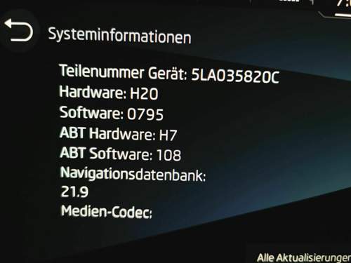

Ist die Radio Datenbank diese Version, die ihr auf 2.3 habt?
