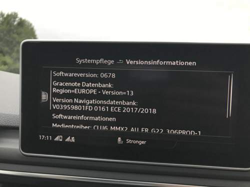

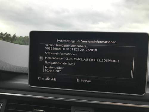

Hallo, wo finde ich die Versionsnummer der Software?
@houseboy07 schrieb am 18. Juli 2016 um 22:16:19 Uhr:
Menu > Einstellung > linke Steuerungstaste > Systempflege. Jetzt Versionsinformation auswählen.
Gruss
siehe hier
Img-3366
Img-3367
Da steht bei uns 0102. Die EZ ist 02/16.
