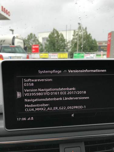

So bekomm das Auto heute abend wieder dann kann ich etwas sagen. Allerdings bekomme ich am 24. einen neuen Motor ;( Es waren eben 3 Ing. von audi aus NSU da die den Motor brauchen... Welche Ursache die Motorgeräusche haben haben Sie nicht gesagt. Das MMI Update wurde durchgeführt. Ich berichte...

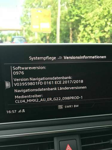

So hab das Auto wieder. software davor 0358, jetzt 0976. geht also schon 🙂
irgendwelche bemerkbaren Veränderungen?
