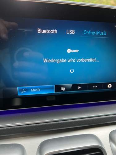

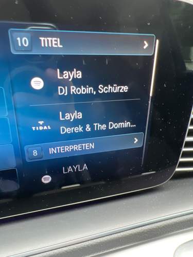

Jetzt hab ich einen Song im Tidal im MbuX gesucht. Er fand es, steht sber Spotify drauf.
Habe ich was verpasst oder ist es evt integriert? Könnte mal jemand auch schauen? (Siehe Bild)
Anmeldung an Tidal aber nicht mit Spotify Account gemacht oder sind die zufällig identisch?
Hatte mich mal testweise bei Amazon Music angemeldet, später wieder abgemeldet, aber er dudelt trotzdem immer noch munter drauf los wenn ich zu online Musik wechsle.
@redvision81 schrieb am 15. September 2022 um 10:47:51 Uhr:
Eben nicht. Habe nur tidal konto auf dem mbux
Interessanterweise wenn ich im Handy Spotify öffne zeigt es mir das lied an, dass läuft. Echt schräg!!
Wie wenn es mit meinem Konto Verbunden wäre.
Ich steuere quasi vom mbux mein Handy ONLINE Es läuft unter OnlineMusic und nicht Bluetooth.
Hmmmm
