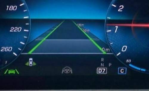

Bei mir mit FUP2 werden die grünen Linien in der Mitte nicht farblich angezeigt.
Gibt es Hoffnung das sich das mit FUP3 ändert?
Nein, dafür benötigst du in der Regel ein Update des Kombi-Instrumentes.
@Xrayf schrieb am 20. Juli 2020 um 20:40:50 Uhr:
Nein, dafür benötigst in der Regel ein Update des Kombi-Instrumentes.
Vielen dank für die schnelle Antwort.
Dann stehen wohl demnächst einige Updates bei mir an um wieder halbwegs aktuell zu sein.

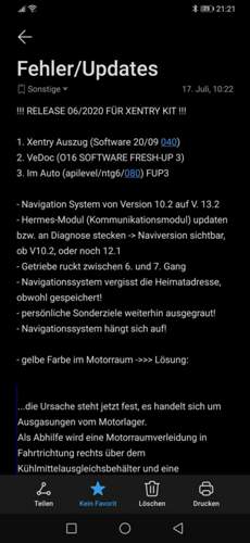

Update MBUX auf FUP3
Update Kombi-Instrument
Update Navi Software auf 13.2
Mal sehen ob mein freundlicher mir das alles so ohne weiteres macht.
Muss man dafür etwas bezahlen und was würde das ungefähr kosten?
Wenn dein Auto noch in der Garantie ist, wovon ich ausgehe, ist es natürlich kostenlos.
Mach dir einfach eine Memo und geh sie mit dem Meister durch.
Beispielhaft meine Liste: 😉
@Benz-Tom da hast du aber ein Tippfehler .. Naviversion sollte 13.2 sein nicht 10.2 🙂
@troubadix
Jaein, ließ mal die erste Zeile. 😉 Ich weiß, dass 13.2 aktuell ist. Habe ich auch so kommuniziert.
LG
mist .. ich sollte doch mal das Licht anmachen .. danke 🙂
