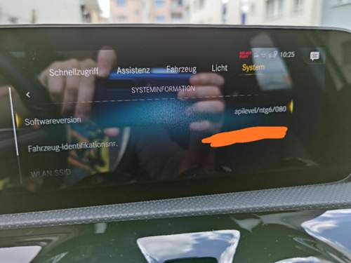

Habt ihr hier Erfahrungen wie man die Software Version von MBUX allgemein auslesen kann?
Dabei geht es mir zum einen um die Version der Karte und natürlich auch die Versionen von den Applikationen beziehungsweise von dem System allgemein.
Mich würde interessieren welche Versionen gerade im Umlauf sind. Bei COMAND gab es früher ein Service Menü.
Beispiel:
Ich meine einmal in einem Video gesehen zu haben, dass sich die Farbe des Hintergrunds auch an die Ambiente Beleuchtung anpasst. Meines Wissens macht das gerade definitiv der VW/Skoda. Mich interessieren auch solche Details
