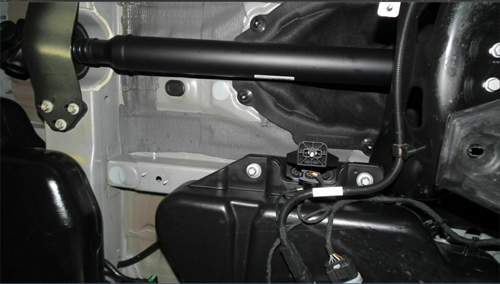

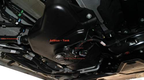

Stimmt, wenn der normale 11,5 l Harnstoff-Tank auf die doppelte Größe "aufgeblasen" wird, dann ist zumindest kein Platz mehr für die WW-Stand-Heizung (Foto)
Und die große Plaste-Abdeckung entfällt zusätzlich noch. ( Foto )

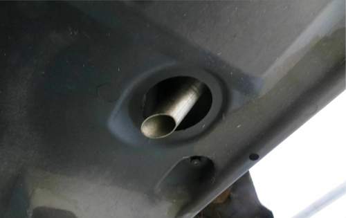

Abgas für STH
+4
DOCH, es ist Platz für die WarmWASSERheizung, aber nicht für die WarmLUFTheizung...
Befner
Danke @Befner für die Info ... man brauchte eben mal ein Foto vom 25 l Wasser-Harnstoff-Kanister unter der Bodenplatte.
Abdeckung ist ja dann sowieso keine mehr vorh. ... also braucht nur die Kamera mal auf den Fußboden gestellt zu werden.
