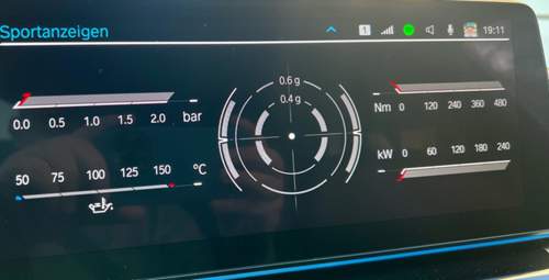

@nenano schrieb am 14. April 2022 um 19:05:25 Uhr:
Nachdem Software Update auf 03/2022… ging Klima Bedienung mit Sprachsteuerung nicht. Mit dem Codierung funktioniert alles wieder.
HU
SVS CONTROL CLIMATE
SVS FES
SVS WINDOW OPEN
Für die Klima Sprachbefehle reicht es, den ersten Eintrag umzucodieren. Das andere ist für das Ändern der Fahrmodi (FES - FahrErlebnisSchalter), das andere für das Öffnen/Schließen der Fenster über Sprachsteuerung.

Seit dem letzten Update „stehen“ die beiden G-Anzeigen bei mir immer auf den gleichen Werten, auch im Stand.
Kann man die mit einer Diagnose wieder neu anlernen oder lauffähig machen?
Danke vorab
HU Reset soll das Problem beheben. Lautstärke Regler gedruckt halten bis Bildschirm Schwarz wird.
