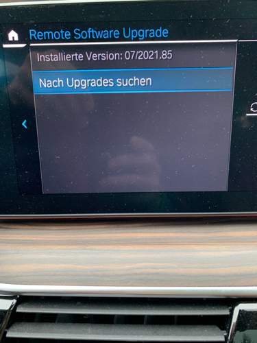

Und wegen Klima: auch bei mir geht es nicht mehr seit dem letzten OTA Update auf Version 07/2021.85
Vorher ging es definitiv.
Ist jetzt nicht wild. Aber ein Armutszeugnis ist es schon auch. Es nervt einfach. Geht…geht nicht….geht.

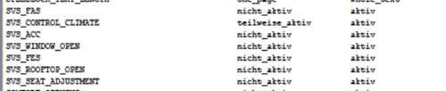

Nachdem Software Update auf 03/2022… ging Klima Bedienung mit Sprachsteuerung nicht. Mit dem Codierung funktioniert alles wieder.
HU
SVS CONTROL CLIMATE
SVS FES
SVS WINDOW OPEN
Geht das mit der Sprachsteuerung via Codierung nur beim LCI oder auch beim PreLCI mit OS7?
Kann ich nicht sagen weil nicht getestet bei PreLCI
@leon_raser schrieb am 14. April 2022 um 19:29:33 Uhr:
gerade getestet, bei mir funktioniert es nicht...🙁 gehe mal davon aus, dass da ein paar Codierzeilen beim pre-LCI fehlen. Beim Klima sagt er mir zum Beispiel, ich solle das Bedienteil einschalten...
