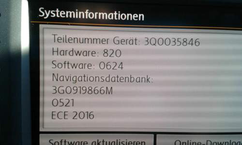

Da sich inzwischen so viele verschiedene Threads mit Problemen des DM Gen 2 angesammelt haben (Ausfall Bild Rückfahrkamera, Ausfall Display komplett, Ausfall Parkpilot und diverse andere Kleinigkeiten) anbei der Hinweis, dass seit heute eine Serviceaktion im System ist: Bei der Abfrage auf der bekannten VW-Seite für Rückrufe und Servicemaßnahmen lautet die Maßnahme für mein Fahrzeug: 91O1 S-Radio und Navigationssystem Umprogrammierung.

Nochmal die Frage in die Runde: Hat jemand die HW H24 und SW 0245? Bekommt er die Maßnahme bei der Abfrage dann angezeigt oder nicht?
Ich hatte zuvor auch die HW0820/SW0624 - und diese wurde dann gegen die HW H24/SW0245 getauscht, was eine erhebliche Verbesserung gebracht hat.
Ich würde gerne herausfinden, ob die Serviceaktion evtl. nur für die Geräte mit HW0820 gilt (bisher haben hier nur Leute geantwortet, die diese HW haben). Das könnte vielleicht erklären, warum bei meinem Fahrzeug die Aktion nicht durchführbar ist, obwohl sie als fällig angezeigt wird. Es wird zwar angeblich im Hintergrund geklärt, aber das zeiht sich jetzt auch schon wieder eine Woche hin...
Hier die Klärung bzw. Rückmeldung: Es scheint tatsächlich so zu sein, dass die Servicemaßnahmen 91O1 nicht für alle Geräte gilt, zumindest gilt sie nicht für die bei mir derzeit verbaute Hardware H24/Software 0245 Kombination. Die Maßnahme wurde bei mir fälschlicherweise angezeigt, weil vom Bauzustand bei Auslieferung (Hardware 820) ausgegangen wurde. Nach der Klärung wird mir die Servicemaßnahme bei der Onlineabfrage nun auch nicht mehr angezeigt.

HW 820
SW 0624
Nach >2 Std bei 33° (geplante Dauer 30min) hatte ich keinen Bedarf mehr auf einen 4. Versuch.
Update fehlgeschlagen. -.-

Jap, habe eine. Hardware 820, Software 0624
@Golfbesitzer13 schrieb am 25. Juli 2016 um 20:26:47 Uhr:
Identisch!

Bild noch mit der "alten" und fehlerhaften NaviDatenBank 2016
20160412-101212

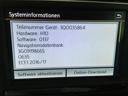

Was hab ich eigentlich für ne Hardware H10 Software 0137??? Weiß das jemand? Ist ein DM Modelljahr 2015
