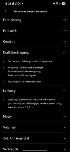

Ich hab einen audi a4 b9 2018 2.0tdi 122ps schalter
Hab eine Software optimierung auf 160ps gemacht und 340nm
Wolte mal fragen ob es möglich wäre auf 180 ps und 370-380nm zu gehen oder ob die kupplung rutscht ?

Der 122PS Motor hat den Effizienzkurbeltrieb, der von Audi nur bis 120kW (163PS) vorgesehen ist. Dieser hat u.a. kleinere Hauptlager mit 48mm Durchmesser. Die größeren Motoren haben hier 54mm Durchmesser. Auch die Pleuellager sind bei diesem Motor mit Effizienzkurbeltrieb kleiner ausgelegt.
Der kleine Motor hat Stahlkolben (mit geringerer Wärmeabfuhr), usw. Ich würde mir sehr genau überlegen, was ich diesem Motor zumute, von der Kupplung ganz zu schweigen. Lange wird sie die 370Nm wohl nicht mitmachen.

Okey das heisst ich sollte eine verstärkte kupplung einbauen?

Naja alles Schwachsinn haha , der 122 ps audi ist komplett gleich wie das 150 und 190 ps Modell, was sich da unterscheid ist die kupplung

Scheinbar liest du hier nur das was du selbst lesen willst, sonst wüsstest du jetzt ja, dass alle Motoren über 163PS einen komplett anderen Kurbeltrieb besitzen. Wenn du eh alles besser weißt frage ich mich warum du hier überhaupt fragst.

Okey bin von 122 ps auf 165 ps vor paar Monaten gegangen und muss sagen das die kupplung noch komplett in Ordnung ist , aber möchte halt mal auf die 180 ps rauf, da wäre glaub ich besser ne verstärkte kupplung
Warum kaufst du nicht gleich einen AUDI mit ordentlicher Leistung? Audi geht doch nicht umsonst bei den leistunsstärkeren Motoren auf den verstärkten Kurbeltrieb. Denke bitte an die Robustheit über Laufleistung
